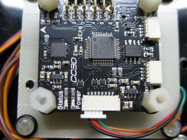

樓主))您好  邦端子3P 90度彎針 一般賣電子材料應該都有 不會難買
我買到的飛控是附90度彎針 只是要自己焊
玩過不少飛控..只覺得cc3d值得一玩 沒氣壓定高沒GPS省事多..適合喜歡玩~衝~~衝~的飛友
電變盡量選擇400HZ 以上 油門反應比較快速
接收機訊號種類 最好能用 PPM 或 S-BUS  可省去連接一堆線
原廠附的線有點嫩!
另外cc3d剛到手兩天在室內試玩10來趟 400軸距的四軸還是這個參數比較好飛
