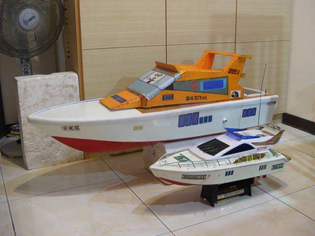

偶先用保麗龍"裝模做樣",加上重新噴漆....貼一些有的沒有的 呼呼~醜不啦跡......可憐一下偶,大大看到後別笑掉牙就好了.
此偶的"大號059-II"配用 " Big Boy 26cc 割草機引擎",割愛給偶前原船已經停機近2個多月了,經重配線路及伺服....現在偶要重新啟動它不知有何注意重點 ?
沒下雨的話,偶預計本週六早上去大溪河濱公園碼頭區來練臂力用力的拉~拉~拉~來啟動它.....汽油059 - II
大059-II與059
大059-II與059
發表於 2006年11月30日 12:13 PM | 顯示全部樓層
原帖由 mikekao 於 2006年11月30日 12:05 PM 發表
原帖由 kiss 於 2006年11月30日 11:34 AM
此偶的"大號059-II" ...
這引擎還不錯用的.和小弟的ㄧ樣.但是要加大排氣孔喔.要不然排氣會不夠.力道出不來
很好發的.
假日小弟要上班.
平日有空一起來http://www.rctw.net/forum.php?mod=viewthread&tid=32234&extra=page%3D3
這邊玩
或是大佳夜間部
發表於 2006年11月30日 05:00 PM | 顯示全部樓層
請教 KISS 大大..
[quote]原帖由 kiss 於 2006年11月30日 12:13 PM 發表
這引擎還不錯用的.和小弟的ㄧ樣.但是要加大排氣孔喔.要不然排氣會不夠.力道出不來 很好發的.
請教前輩啦 .
1.此Big Boy 我只看到a.怠速調整羅絲 x 1 及b.油針螺絲x1, 此油針負責高低速共用 ? 一般不是油針有高低速兩粒螺絲? 還是另一顆藏在那兒 ?
2.加大排氣孔 ??原附有黑色消音氣之"小小出口管"-- 挖大 ? 現配為"同口徑"之管引至船側 ㄆㄨㄆㄨㄆㄨ....
3.原造船者建議 1:15 ~ 1:18 之混合比( 5.5 ~ 6.6%)高濃度,閣下是如何呢 ? 曾拆下火星塞一看 :黑麻麻還有濕溼的機油...
4.火星塞去機車材料店買得到嗎 ? 多久換一次為佳 ? ( Ps.偶的Dio 100僅當買菜車,故只加92汽油和二行程油(中油牌)..其他都不管只要會走就好,故已經對黑油車之保養常識忘光了)
5.待船魔張兄蜜月回來時間ok就來三坑play好了,偶用72小黃性能普通抗干擾能力有限.
6.大溪河濱公園場地相對較小,對於閣下之競速型愛船有如龍困淺灘難以發揮.
