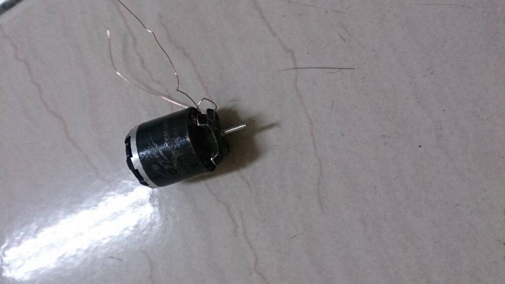

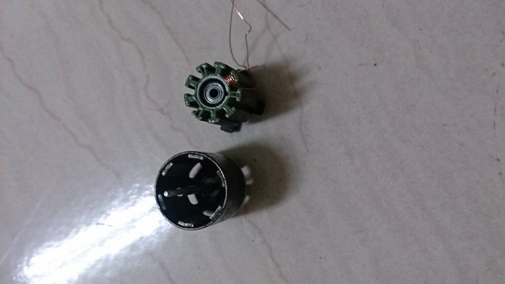

2S的線很細不要太用力,繞完一組要先量一下線跟定子不能導通,確定OK了在繞下一組線~ 如果照原廠圈數繞不下可以少繞個1、2圈,會更有力當然也會耗電一點~ 要有點耐心,加油~  詳情 回復 發表於 2014年8月13日 10:34 PM

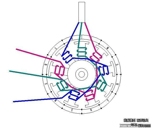

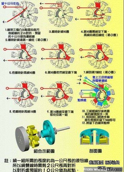

發表於 2014年8月13日 09:56 PM | 顯示全部樓層
參考看看

發表於 2014年8月13日 10:34 PM | 顯示全部樓層
a53605848 發表於 2014年8月13日 07:17 PM
我是要繞這種馬達用的MCPX BL用的馬達
要有點耐心,加油~
我才繞16圈不知是不是1S推不動 要用手補助才會轉  詳情 回復 發表於 2014年8月15日 07:48 AM
