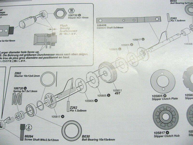

請問小野人的摩擦片在哪??
是耗材??
如果要提高速度除了馬達和馬達齒要換
還有???
如果是購買零件是長這樣
要提升速度應該不是從馬達著手,
馬達齒加大T數是可以的,
大齒減少T數是可以的,
電壓加大是可以的,
無論怎麼加,都要注意一下電變和馬達的溫度就是。

至於扭限怎麼鎖才正確沒有一定,只能說有一個基本的方式,
就是,鎖到緊之後,以1/8圈為單位放鬆,每放一次就試一下車看是不是自己要的感覺,
所以緊和鬆沒有一定的規定,但是太鬆一定不行,
說明書有寫,
「if the slipper is too loose,it can damage the Drive Gear」
小野人的建議值是鎖緊後退1/4圈。

那要怎麼知道何時該換??
發現鎖緊不能翹頭時嗎? 求更佳解答!  詳情 回復 發表於 2014年8月13日 05:51 PM
發表於 2014年8月13日 05:51 PM | 顯示全部樓層
edcwsx2010 發表於 2014年8月13日 05:47 PM
那要怎麼知道何時該換??
發現鎖緊不能翹頭時嗎?
求更佳解答!
我買來到現在還沒換過 有換馬達齒和大齒了 用2S 60C就可以翹頭 是要沒力的話就該換嗎??  詳情 回復 發表於 2014年8月13日 05:52 PM
