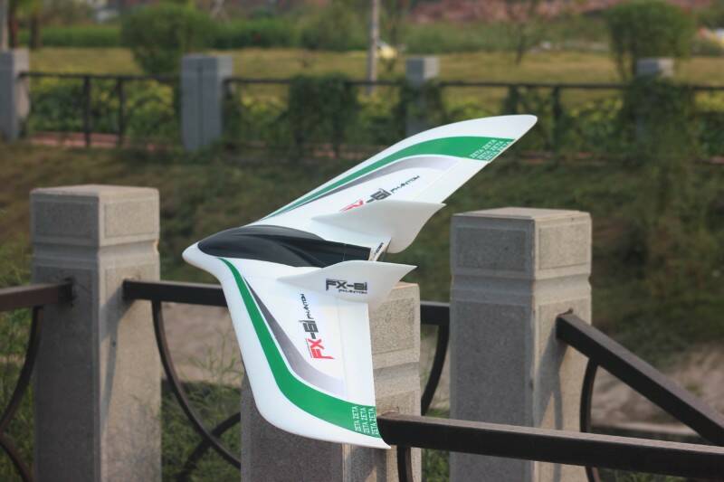

该飞机补单飞行性能很好,而且还可以作为FPV载机使用,相机可以装在机身里 , 也可以装在机舱盖上。 机舱盖上面有个层板
机身前面有一个玻纤棒固定机舱盖!
电机座孔位很大,什么电机都可以装
机身内部空间大, 大电池没问题, FPV 设备都可以装下
和轻巧灵动的Z-84小飞翼相比,本机除了翼展增大到1550mm外,还针对FPV需求做了如下设计:
  1.机舱不再是一条沟槽形状,而是向两边拓宽,可以放下5000mah以上的大容量电池;
  2.预留了摄像头的开口,也可以把摄像头装在舱盖上(已预留安装平台);
  3.马达座的安装孔是万用型,能适应多数电机的螺丝孔位,同时内径超过了40mm,这就意味着从2216、2217(2836)电机到2814(3536)之类的电机都可以安装,适应性相当好。
FX-61 Phantom ----FPV 载机
Z-84的升级版,玩过Z-84的人就知道此机是多么给力了。
翼展: 1550mm (61in)
机身: 683mm (26.89 in).
飞行重量:  900g (31.7oz.)
控制:混控
飞行特色: 时间长, 超级好玩
特征:
极耐摔的EPO材质
专业的FPV载机
低速平稳, 适合拍照
EPO 泡沫
塑料的电机座
玻纤棒
EPO 胶水
塑胶件
配件包(拉杆, 舵角..)
说明书和彩箱
包装尺寸:    86*33*23cm
配置:
舵机9克*2个
2200 25C  电池
好盈天行者40A
9*6桨
2836 950KV电机
