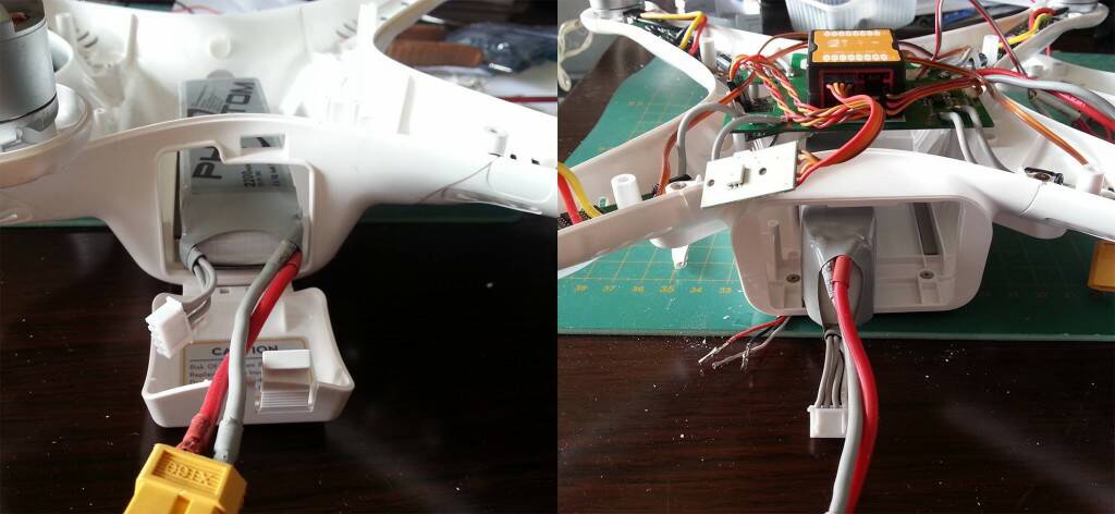

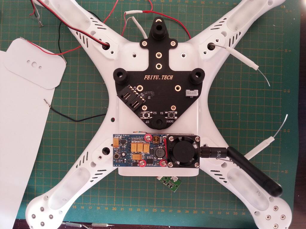

看了論壇數位高手將一代機換殼延續生命力,所以就跟著做改了。
雖然對電子一竅不通,但改裝卻不是想像中那麼困難,慢慢來花不到三小時就完成了
換來除了電池倉,放置圖傳的空間也更多了 (不知道這樣放會不會做成干擾,最後還是直放了)
相信換殼改裝遇到最大的問題是電池倉蓋,幸好現在3D打印技術很方便,網上下載了個電池倉蓋在淘寶找了個商家兩天就弄好,花了 45人民幣 (人在香港,這不計算在運費內)
至於另一難題,就是電池的考量,先前參考別的帖,認為長度超過100mm 會有平衡問題,幾經尋找終於找到這顆 5500mA 20C 電池,尺寸在 35*43*108mm  重量約325克,花了 365港幣 (剛巧同事回深圳辦公,順道替我帶回來,兌換價)
現在全套 FPV (不含 OSD, 只有電量警報器),警報設定在 3.6v,粗略飛了 18分鐘才響警報
