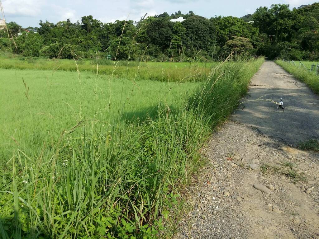

改了皮帶後就回不去了...
這次將螺距增加到+-13.5度,反應速度快很多,飛起來還沒適應~
在飛的時候~有約幾分鐘的時間~一直覺得左邊草地上...有不明物體在跑來跑去...
優點~聲音小,尾巴也鎖的比軸傳好,震動也小了。
缺點~換皮帶後轉動的阻力非常大,不知是我哪裡沒搞好~這樣在做熄火降落時,主槳很快就停槳了,讓我差點炸了...
電池耗電量也增加~一樣的時間動作~約多耗了0.3v~0.4v~轉動的阻力應該是主因,下次在查電變的log看看。

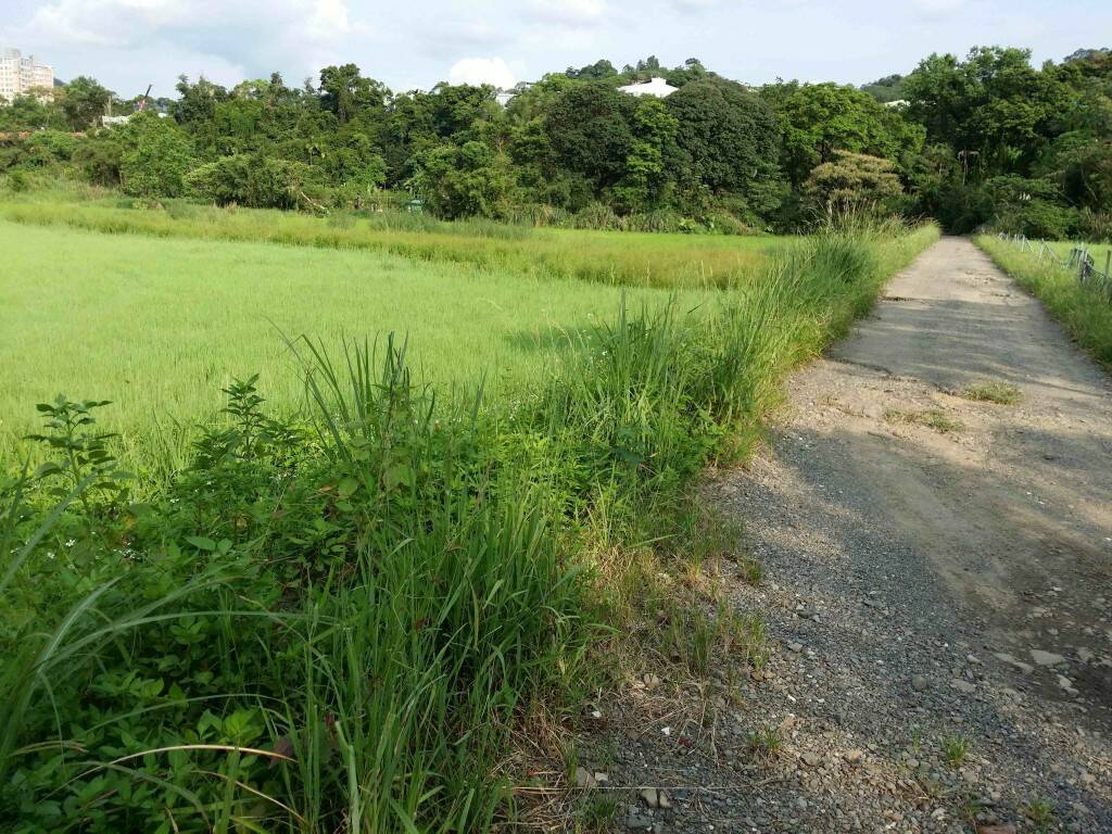

太久沒飛了~順便除草一下~
