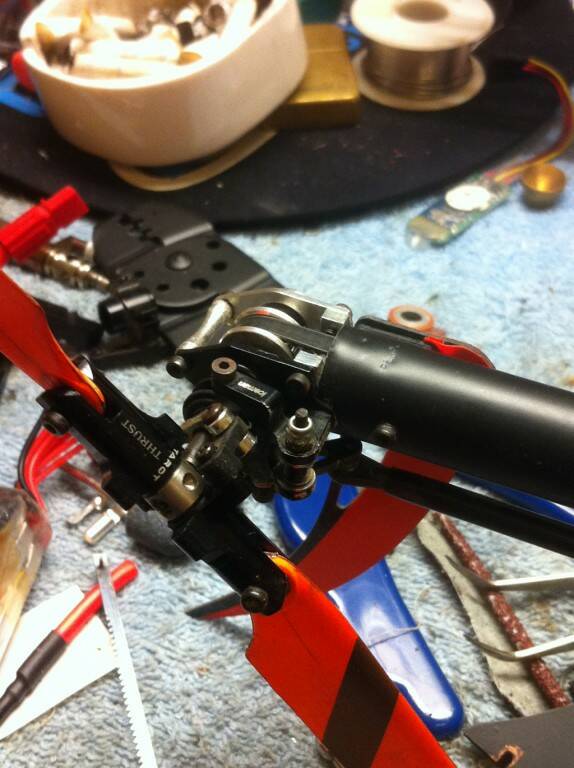

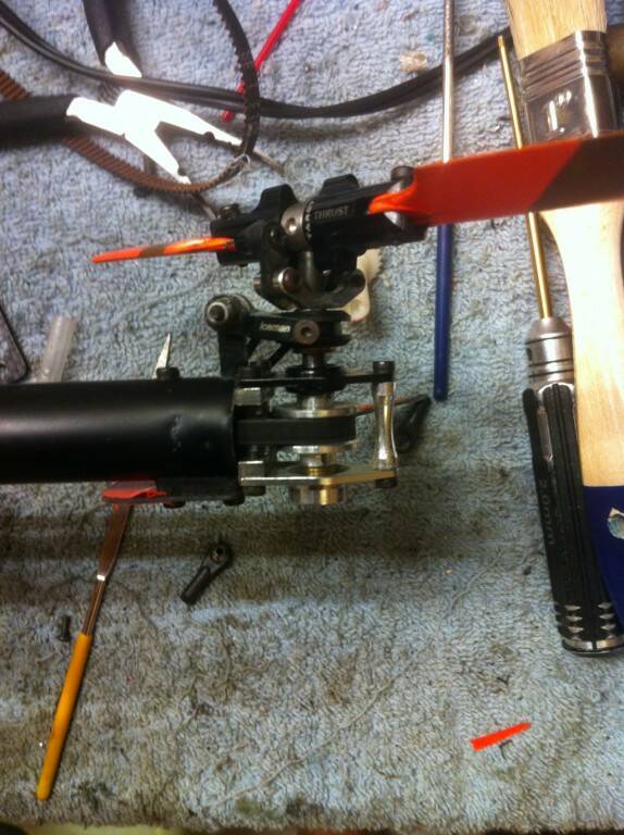

BJ4
使用材料
塔X 450PRO 軸傳尾波
塔X 450PRO 槳夾軸承(內4外8mm)
塔X 450PRO 冰人雙推L臂
塔X 450PRO 尾獎夾
X3尾推+螃蟹爪
X3尾橫軸
塔X 500皮傳 尾皮帶輪
全部都是利用舊機屍體拼湊
經多次嚴重尾部炸機試驗
目前僅斷過一次尾橫軸
比使用500尾波直上更輕(比較不會影響重心)
大P上下急拉機體姿態更穩定

 樓主| 發表於 2014年8月5日 10:39 PM | 顯示全部樓層
可惜這台零件現在台灣不好取得
還好經過一些小改裝後機體蠻"勇建"的
下階段 mb-311三槳頭改裝
發表於 2014年8月5日 11:01 PM | 顯示全部樓層
印象中DXCX不是有賣零件?
 樓主| 發表於 2014年8月5日 11:24 PM | 顯示全部樓層
本帖最後由 bmxnine 於 2014年8月5日 11:27 PM 編輯
最後一次聯絡他們 小姐說庫存零件賣完就不進貨了
現在易損零件都自製(旋翼頭 腳架 腳架固定扣 尾撐) 或找代用品(大小皮帶)
代用品品質更好更耐用
