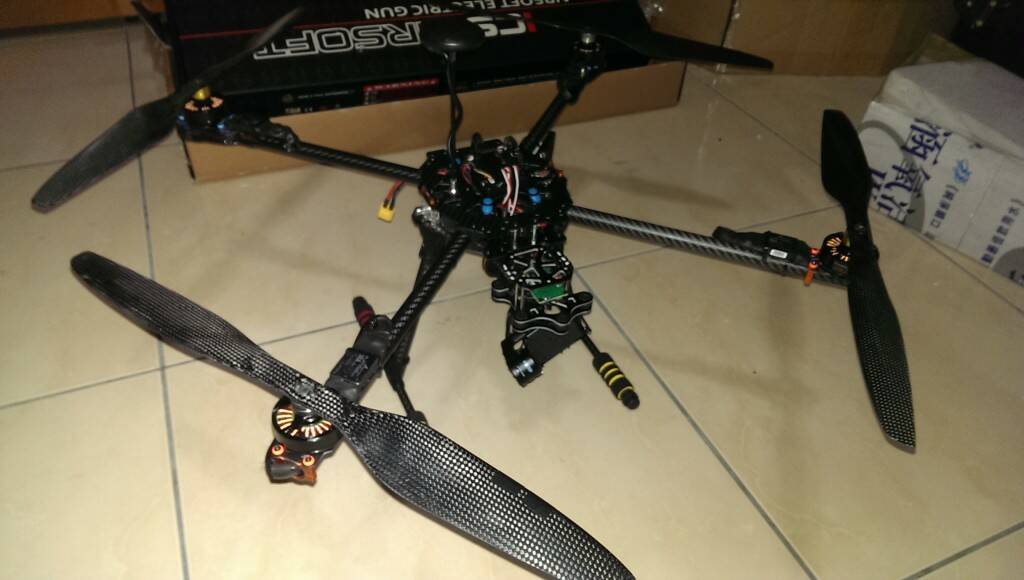

正面
正面

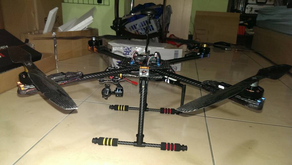

側面
側面

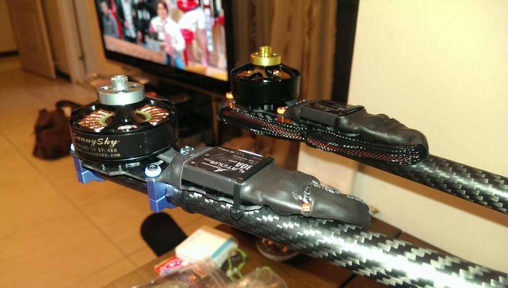

變電線都包美美
變電線都包美美

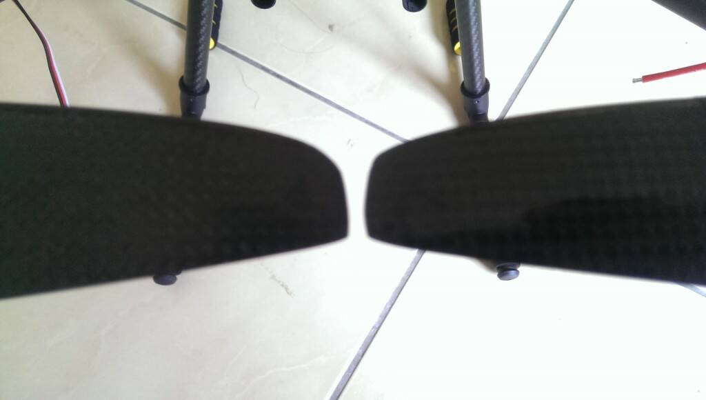

您裝18吋的槳不會打到? 我的機架跟你一樣,目前裝1555蜻蜓槳,我量過最大只能裝到16吋的槳,難道我的比較短^_^
18吋槳 是這台的極限 有點想改軸距700mm 因為兩隻槳的間距不到1cm  詳情 回復 發表於 2014年8月4日 12:53 AM
 樓主| 發表於 2014年8月4日 12:53 AM | 顯示全部樓層
twwcom 發表於 2014年8月3日 09:28 PM
您裝18吋的槳不會打到? 我的機架跟你一樣,目前裝1555蜻蜓槳,我量過最大只能裝到16吋的槳,難道我的比較 ...
因為兩隻槳的間距不到1cm
可以幫忙量一下你這隻槳多長嗎?  詳情 回復 發表於 2014年8月4日 09:49 AM
發表於 2014年8月4日 01:01 AM | 顯示全部樓層
請問 4108/480KV 帶 18 吋槳會不會重拖? 這樣滯空時間可以多久?
我還沒試 但飛友一樣配備重量 實飛 空機可以飛超過30分鐘載FPV全套與GOPRO3可飛超過20分鐘  詳情 回復 發表於 2014年8月4日 01:07 AM
 樓主| 發表於 2014年8月4日 01:07 AM | 顯示全部樓層
hkw0704 發表於 2014年8月4日 01:01 AM
我還沒試
但飛友一樣配備重量
實飛
如果 4108/480KV 帶 18" 槳不會重拖的話我相信可以滯空 30 分鐘的 小弟是用 4108/380KV 帶 15" 吋槳+GoPro 可以滯空 25 分鐘 想換 17 吋來用用看但是怕馬達重拖 看來還是等大大測試一下 480KV 帶 18 吋的效果好了 ^^  詳情 回復 發表於 2014年8月4日 12:57 PM
發表於 2014年8月4日 09:49 AM | 顯示全部樓層
tank21236 發表於 2014年8月4日 12:53 AM
因為兩隻槳的間距不到1cm
可以幫忙量一下你這隻槳多長嗎?
