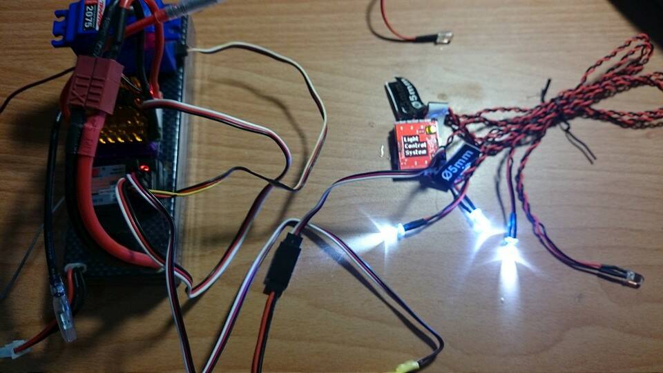

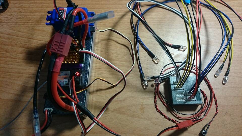

這組是後來買完後發現應該是功能最齊的,不過我最喜歡的卻不是它
1. 是否連動油門、方向燈 : 油門、方燈連動
2. 是否可透過第三動遙控關閉或開啟燈組 : 無法使用三方電子開關來做到全暗、全亮
3. LED數量:可控12顆LED
4. 其他特殊:本身帶有電子開關可透過三動切換閃爍模式(將燈組排線插在接收第三動位置)

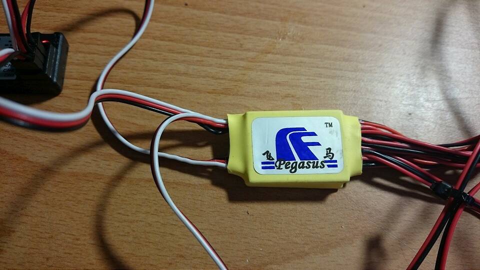

這是版上 skylerchang 大大送我的超好燈組(可惜似乎買不到)
1. 是否連動油門、方向燈 : 僅連動方向燈
2. 是否可透過第三動遙控關閉或開啟燈組 : 很奇妙的是本身這燈組具備電子開關功能,直接插在三動處就可用了
3. LED數量:可控12顆LED
4. 其他特殊:沒有閃爍能力,僅有亮或暗 (奇怪的是我最愛這燈組,因為剛好完全符合我要求)
   硬是要說缺點就是燈組無法擴充以及沒辦法換線

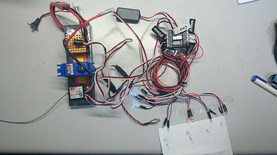

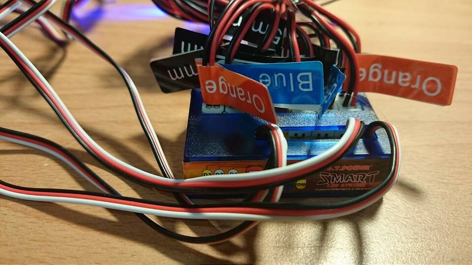

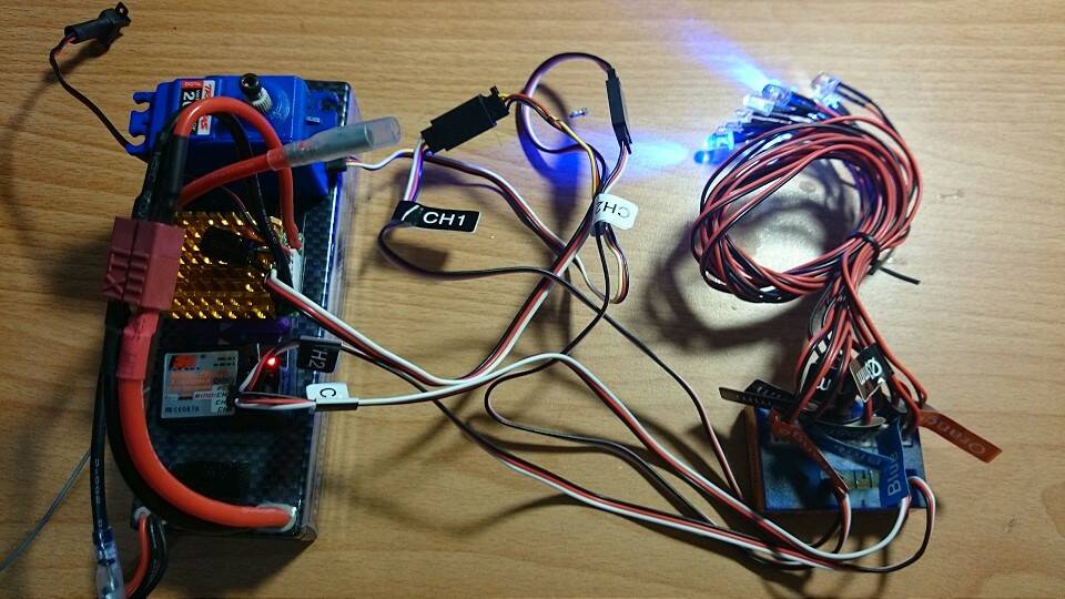

裝在藍哥上面的燈組 (花樣很多、不過總是沒辦法弄出我要的感覺)
2. 是否可透過第三動遙控關閉或開啟燈組 : 可以使用三方電子開關來做到全暗、全亮
3. LED數量:可控12顆LED
4. 其他特殊: 燈組展示模式要透過一個實體開關來做切換,無法透過遙控方式來處理(接上三動開關也沒用)
   燈組顯示模式和插槽有關,不容易配成自己想要的模式(我是指攀岩、應該很適合甩尾)
   可控12顆LED

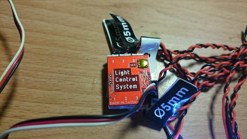

裝在TUNDRA上的微型控制器
1. 是否連動油門、方向燈 : 無連動功能
3. LED數量:可控6顆LED
4. 其他特殊: 閃爍功能得透過上方的SET開關設定、最大優勢大概就小顆,不太佔位置,不過功能就真的是陽春了

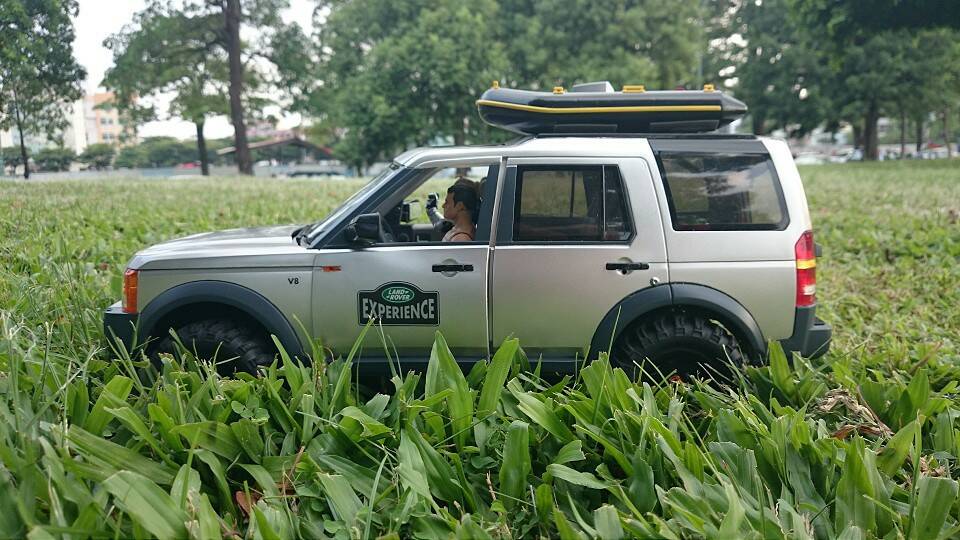

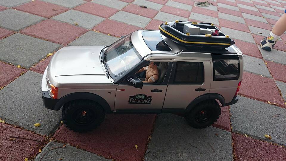

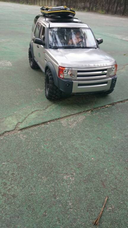

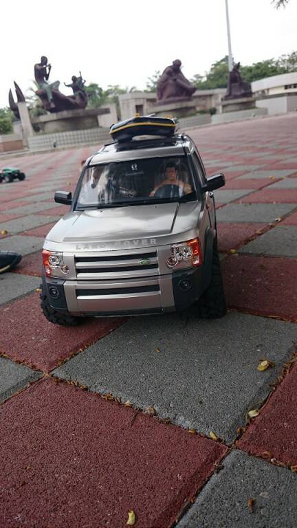

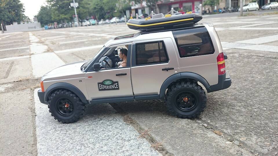

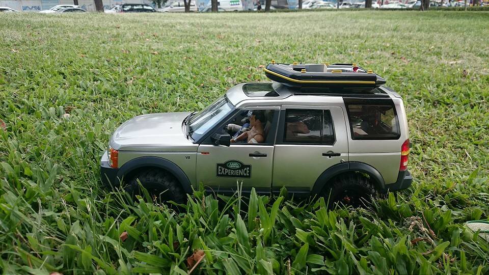

底下分享今日CC 01版 LR3出車照~不過才沒20分鐘傳動Pin就掉啦~加上右前拉桿出走~只好抱著車陪小孩在公園散步了~
希望各位大大有愉快週末
