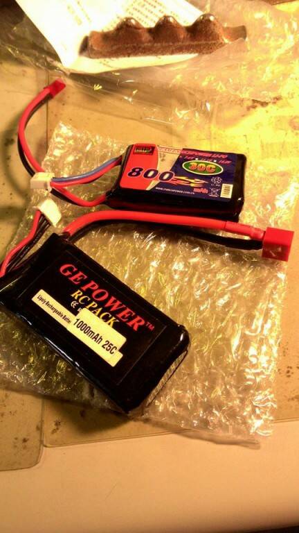

跟之前一樣, 用電路板當底盤跟支架, 感謝零件越來越小, 可以容納在小小的空間中
7.4給車用, 11.1v給發射器用
7.4給車用, 11.1v給發射器用
新換裝的鋰電池, 尺寸剛好
鋰電池尺寸剛好符合車殼
鋰電池尺寸剛好符合車殼
電池用魔鬼氈裝上, 車殼板可能要重新設計尺寸, 電池才能更穩
