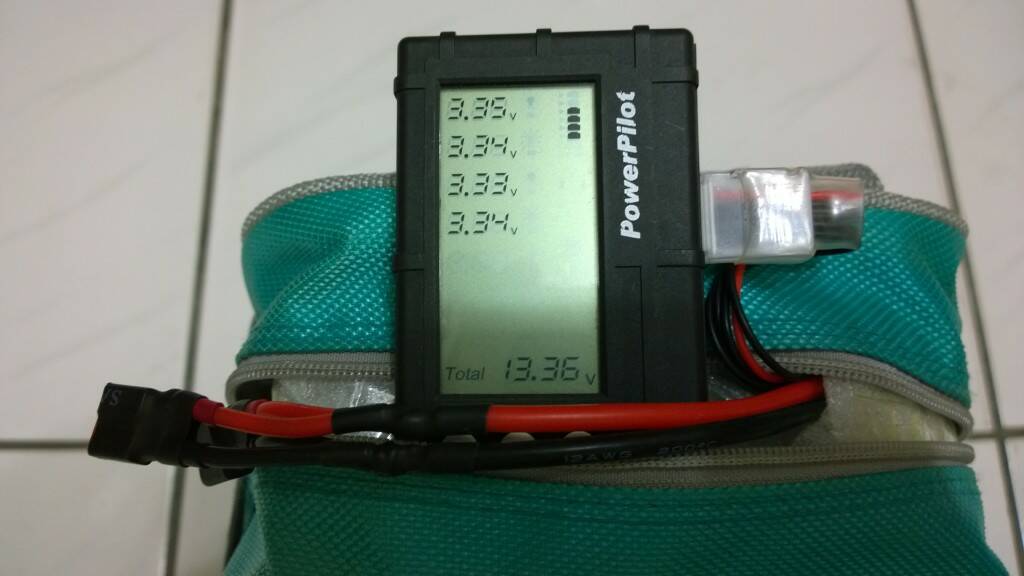

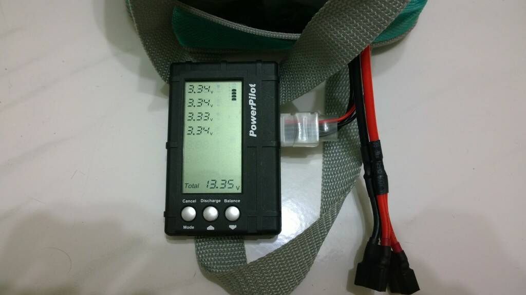

看到第二&三張相片應該知道這便當裡裝了什麼菜吧!?

最後決定先買組比較便宜的鋰鐵充電站試用看看.是否足以應付我的需求?
再考慮要不要買發電機?
爬了很多鋰鐵充電站的文章後.似乎是美國A123的電芯完全沒流出市面?!
也就是以高價買入標稱正美國A123軟包&硬包也可能會買到假貨!?
所以我寧可選擇評價好的電池賣家所賣的鋰鐵電池
最後我在軟包&硬包中選擇了硬包鋰鐵電芯
硬包電池芯不用特地選擇硬殼手提箱裝.可以省下手提箱的錢
3.2V 50A 鋁殼鋰鐵電池
鋰鐵電池組裝配線包裝由賣家一手包辦.整組電池重量約6kg
3.2V 50A*4 組成4S1P  12.8V 50A 體積大小
與硬殼Lipo 7.4V 5200mAh比較
與55D鉛酸電瓶體積比較.鋰鐵重6kg.電瓶重13kg
外出充電只需帶這兩個..超方便!
