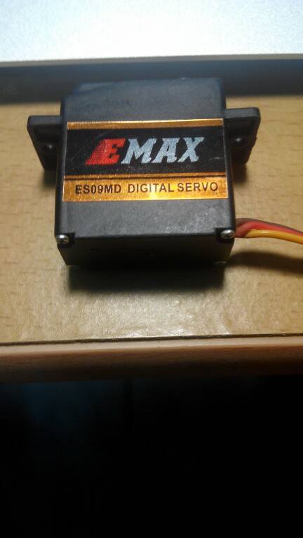

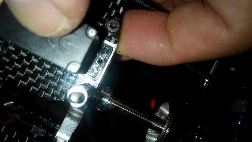

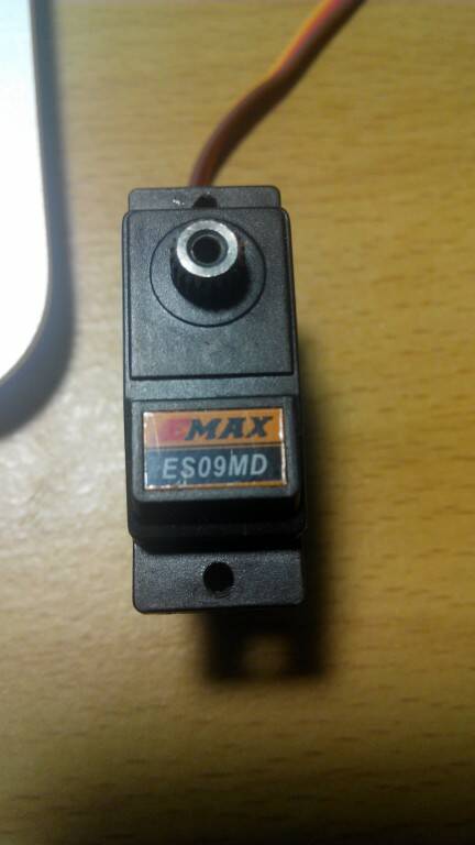

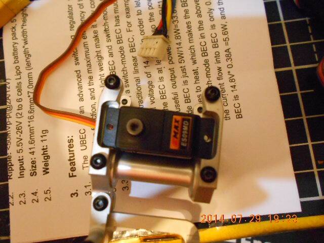

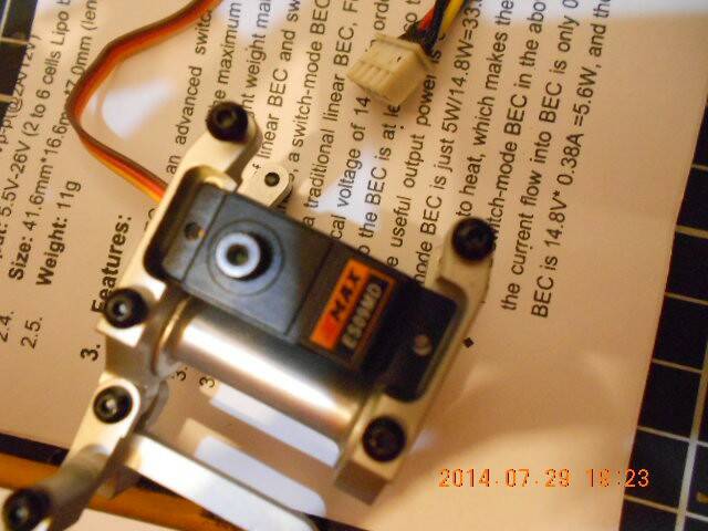

請教大大前輩們  小弟正在拼裝一檯450 pro dfc (塔羅機身) 但是遇到了問題  就是小弟使用銀燕(ES09MD)當前三顆伺服器  但螺距 跟副翼的伺服器做都可以裝得下  但是升降就出了問題   升降的伺服器座的兩個孔似乎對不上ES09MD的孔(伺服機比較小)
請問大大有解嗎 ?  銀燕是不錯伺服機  便宜好用  如果再不更換伺服機的狀況下   可以有撇步指教一下嗎?  先謝謝大大們了
升降上孔可以對到
升降上孔可以對到
但是下孔就對不到了><
但是下孔就對不到了><
鳥堪圖
鳥堪圖

給您參考,孔位往外側擴一點,加墊片鎖上即可
我用ES08DE當450的CCPM就很好用
發表於 2014年7月29日 08:30 PM | 顯示全部樓層
圓孔切開變成ㄈ字型即可解決 固定螺絲記得加個墊片

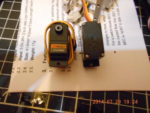

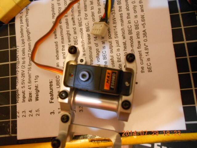

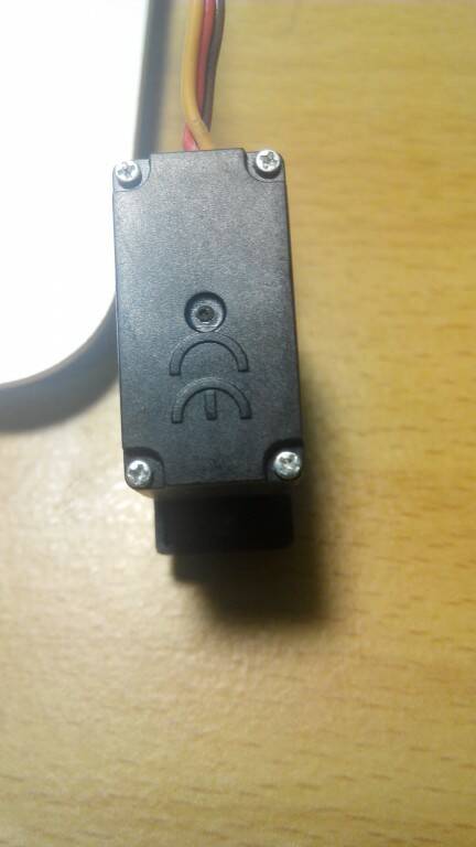

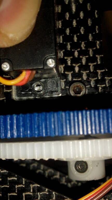

大大發這文 下了我一跳  手上有五顆 趕快比對   結果  OK
這就很大的問題了 ES09MD  有兩種版本? 副廠?   孔位不一樣   仔細看大大的圖片  孔的地方模具確實不一樣(請仔細看最後一張圖)    大大可以提供購自何處嗎?  我也會提供購買處
  我也是比對TAROX的機子  亞拓也OK

樓上大大您都符合  那為啥小弟的都不行   而且有問過了  很多大大都有這方面的問題
所以會不會是大大的機身不叫不一樣呢?
孔的中心 距離 28.5mm 另外 版本?這... 我之前是用亞拓舵機 (購自 飛x夢想家 ) 以上  詳情 回復 發表於 2014年7月30日 07:14 AM
5樓大大的主軸座是一體式主軸座,而你的是上下兩片式主軸座,建議你先將下面那片主軸座固定螺絲先放鬆,把下面主軸座稍微往上推點,裝上三顆伺服器(伺服固定螺絲也先別鎖緊) 再把主軸穿過上下主軸座,如果主軸可輕  詳情 回復 發表於 2014年7月30日 12:40 AM
