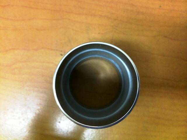

RC4WD 1.55金屬輪圈  RC4WD便宜的1.55圈寬度只有可憐的21.8MM貴鬆鬆的 又買不下手.....(畢竟還是在地上滾的阿.....)
目標將21.8MM的框 修改到直逼30MM  讓窄框不再是窄框

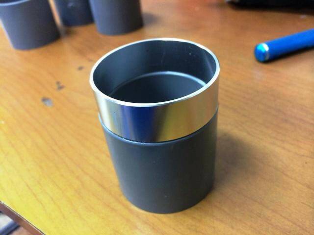

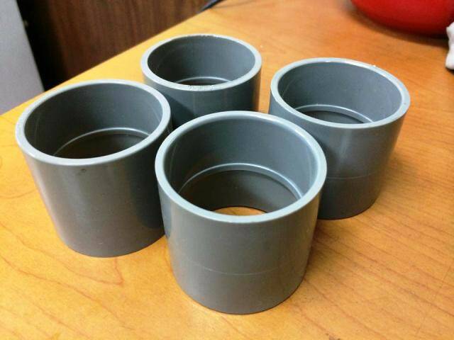

南亞水管1 1/2吋兩隻 $26元.....
水管外徑48mm   RC4WD的襯套 外徑約47... 差一點點直上啦

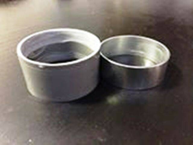

RC4WD外徑21.8金屬框 襯套寬約17MM  水管小弟我切25MM的寬度  讓輪框寬度直逼30MM

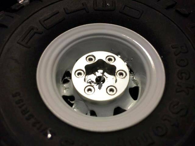

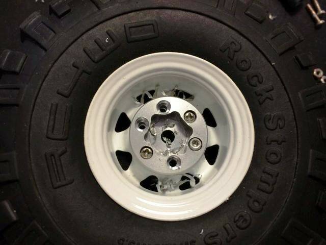

更換的內六角圓頭M2螺絲頭太大 稍微擴孔即可
8MM塑膠墊片

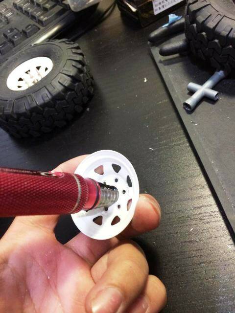

外框擴孔至10MM 解決加寬後無法鎖輪胎螺帽的窘境

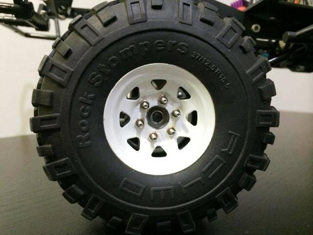

大功告成.....

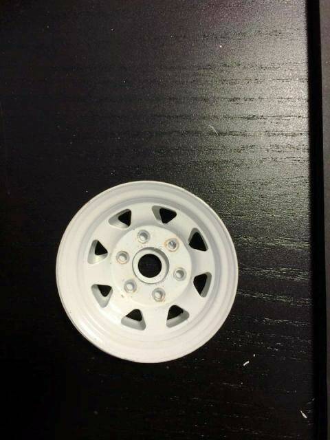

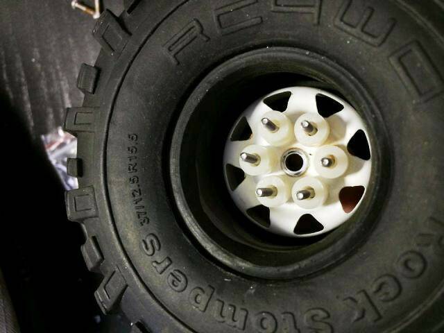

加寬前.....

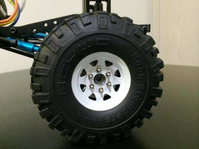

加寬後...
雖然不仔細看差不了太多  但加寬後爽度滿分阿....
