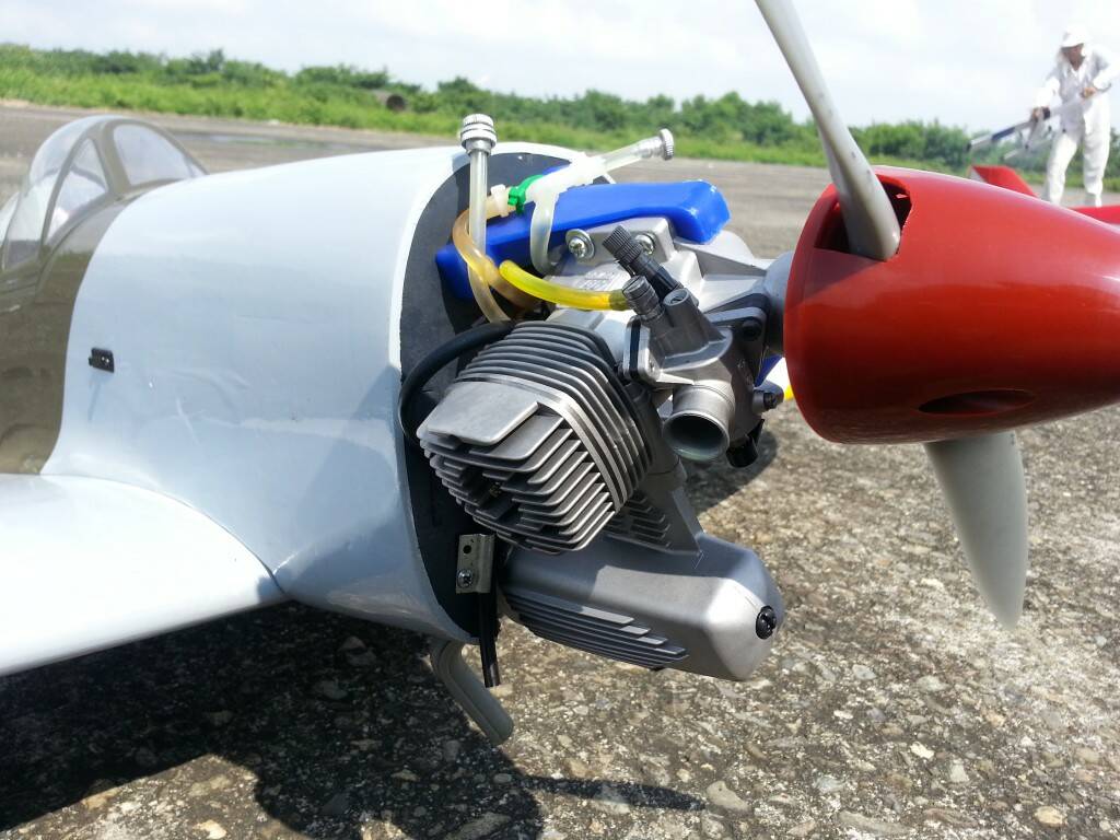

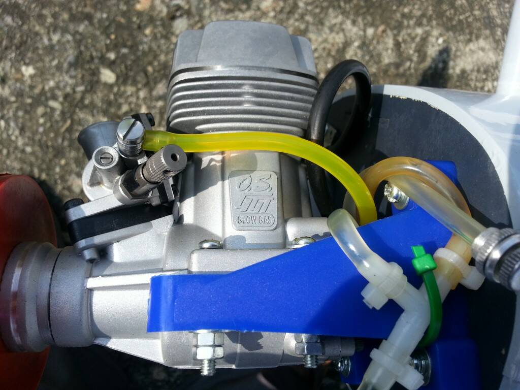

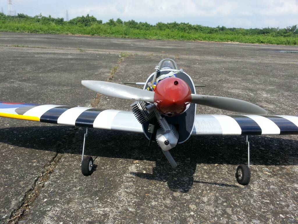

汽油時代來臨了!汽油比木精便宜,以後是汽油引擎的時代了!
15CC汽油引擎用在60級的飛機上是剛剛好。
飛友的槳是用APC 13×11。
引擎怠數約2100轉。
機油比是1:25。
這顆引擎不用CDI,少使用1顆電池。
火星塞是另外型號,直接使用電夾啟動。
