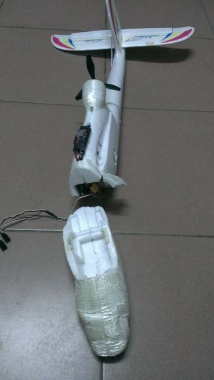

重心的問題.....我沒研究過耶....其實上個星期我請朋友從 "淘X "幫我買了一台新機 因為舊機..... [attachimg]1147437[/attachimg] 回想...飛行當天風大,硬飛....又做翻滾,速度太快....結果被樹林給遮住視線(我站  詳情 回復 發表於 2014年8月19日 10:14 PM
因為舊機.....
回想...飛行當天風大,硬飛....又做翻滾,速度太快....結果被樹林給遮住視線(我站在樹下飛)
就變成上圖這樣了
在上星期六傍晚拿到,從晚上七點多開始組,組到快凌晨一點....(我沒組過飛機的經驗)
補強了一堆沒用的東西....木板的部分大部分使用AB膠黏合
底座塑膠保護板....我沒黏好有點浮....
黏上去以後才想到應該用火烤一下,已經來不及了....
機身結合用的是朋友提供的泡沫膠(有強力膠的味道)
其餘如尾翼的部分補強(垂直翼及水平翼結合處)使用的是AB膠
隔天(星期天)就去試飛...用的是舊機翼....
也順便請飛場的前輩幫我看一下有沒有問題....
(白T戴眼鏡的是我....)
研究尾舵片原裝拉桿虛位的問題
我全電裝由舊機移植
飛行過程算是順利
但我目前因為使用的是舊的主翼,在與機身連結靠近後段的部分也是會搖搖晃晃的
我起飛前都用紙膠帶做簡單的固定,讓它不致於那麼搖晃....
飛完下來以後,紙膠帶就直接撕掉....
由於加油門抬頭嚴重....前輩幫我加了40g的配重塊
配重塊也是飛場的飛友(阿德)熱情提供
加上之後補油門就比較沒有爬升的問題,但加重後,平面飛行的速度會比較快
可是飛行的時間仍是落在14分半左右。
我朋友的機子......我還是研究不出來究竟哪裡出錯....
組的方式都類似,也都是一樣的機子...差異怎麼那麼大
我明天再把它的機子照片拍一拍,一起來研究吧
