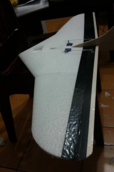

   請問有人在做迷你的這台滑翔翼嗎   好像是70mm的還是多少我不太清楚   玩法手擲方式那這飛機   圖一這台是我的   手擲幾次過幾次應該有點重還是技術不如人飛不了多久   之前看過個影片小小一台丟上去飛好久   有想買台小小的那種   3QQ

你說的那影片應該是版面上飛友小楊玩的那台
對他的機子瘋狂的減輕重量要求的程度是基子能漂的重要因素
我隻前跟他學做機子時 因為時間無法配合 也是花錢買經驗的
請他做一台賣你 你就會發現相同的套件 他做的機子有哪裡不一樣了
這台要好飛盡量找有斜坡的地方 風向風速基本的手執機要素要先跟有經驗的前輩學一下才會飛的好

先找出這台的重心點(不好意思 我忘記了).減小舵機的重量(3G也行).舵機藏機身(拉桿變軟拉桿)4動接收.1S300~500MAH.垂直尾挖孔.碳棒用中空.這樣子減下來.也輕個20~40G左右甚至50

那影片我有看到了,手擲可以飛那麼久真不簡單。
因為變小台了,就不叫Zero92了,因為92是翼展,
可以改一下名字。
是用5克私服嗎? 會不會很容易崩齒?
