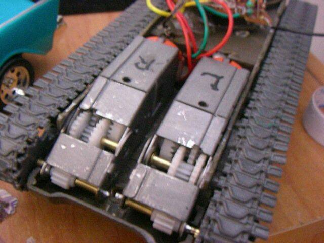

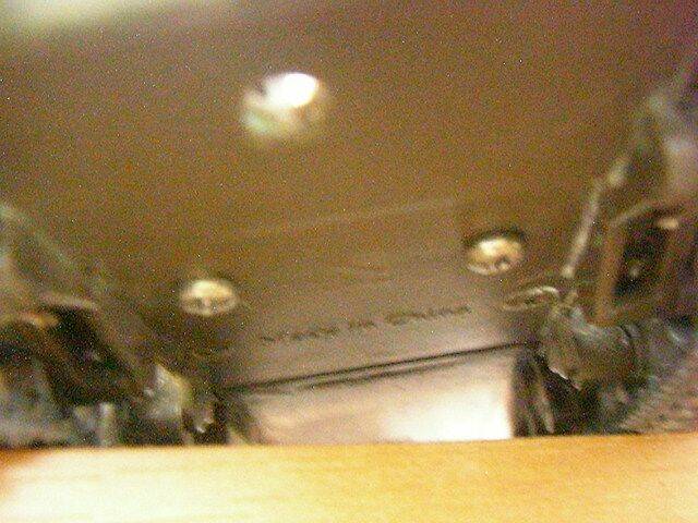

最初覺得原來的齒輪噪音太大,密合度差,壞了又不能換,所以才想要改成D-FORCE,不過考量到扭力的問題,就一直沒這麼做
改了之後發現扭力還是非常足夠,噪音也不會太大,大部分都是馬達負荷出力的噪音,齒輪箱有上油就不會有噪音

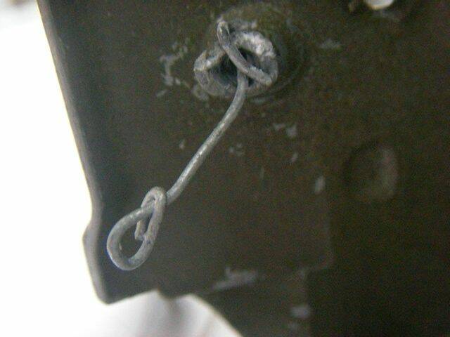

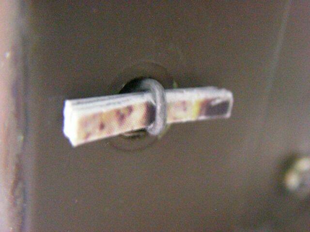

D-FORCE很順利的裝上去之後,開始煩惱外殼固定的問題,由於安裝D-FORCE要把鎖螺絲的部份切除,外殼要另外想辦法安裝
後來是在索羅斯的部份切除後所剩的部份鑽孔,掛上一根鐵絲,把鐵絲的末端作成環狀,穿過底盤的螺絲恐之後插入插銷固定
PS. 只要可以鑽洞的地方,總有方法固定車殼
