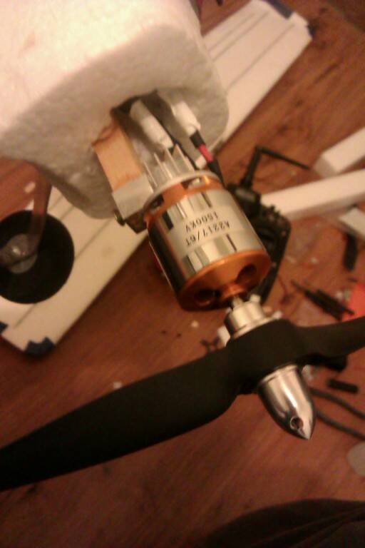

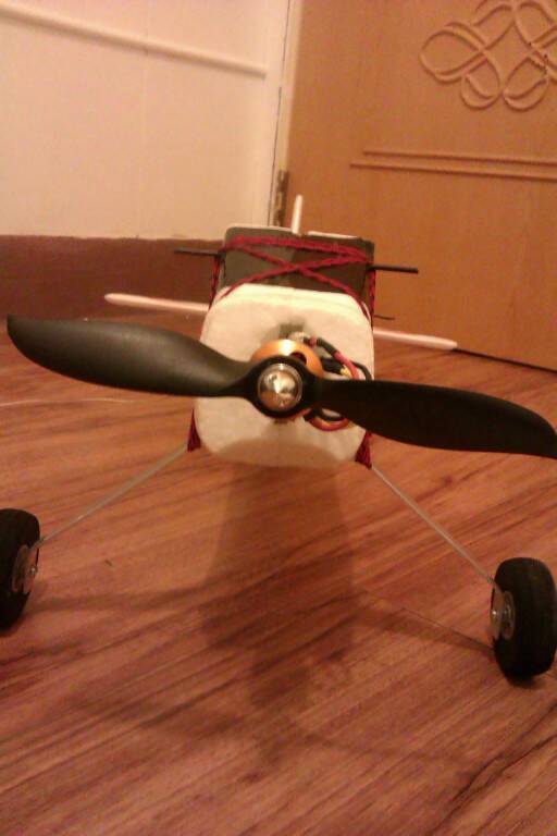

    花最多時間就是等馬達寄來   多加了飛行紀錄器  馬達外殼粉碎沒法在做一個  馬達不知道有沒有插對角度      修復完後重800g

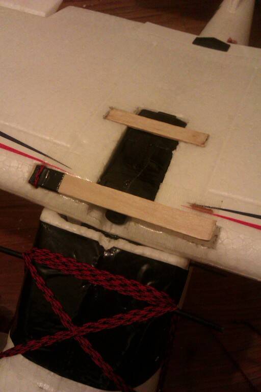

原本的朔膠片噴了 換上冰棒棍
原本的朔膠片噴了  換上冰棒棍

注意引擎偏角,從機尾往機頭看,向右、向下偏約2度。
