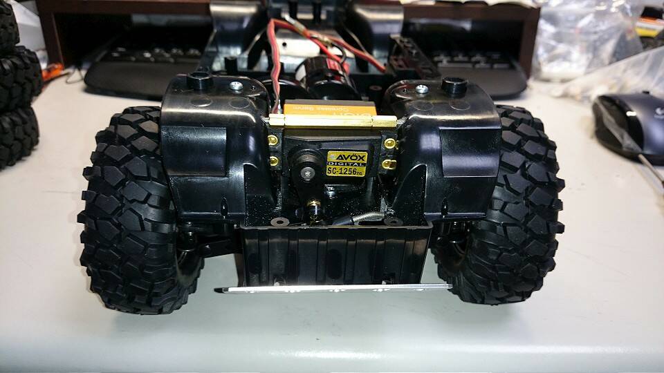

一開始就以前置轉向為目的,因為CC的轉向無論原廠或是金屬升級件
都一樣鳥到不行,換上前置後馬上解除封印,股溜的咧~
前置伺服的轉向座需要做反置
改法有很多,NEO大的帖子裡有分享過,我是用舵機提供的擺臂搭配田宮的球頭
上方銅柱負責固鎖,也讓塑膠車體不會因為大公斤數舵機而變形
看改裝技巧,也有人挖洞很小,也不影響拉桿~神人
我是滷肉腳,挖大一點比較不會麻煩:P
另外改裝拉桿會用到的螺絲條叫做"牙條",規格一般是M3,可以去五金行或螺絲行找
露拍上面的太貴了。

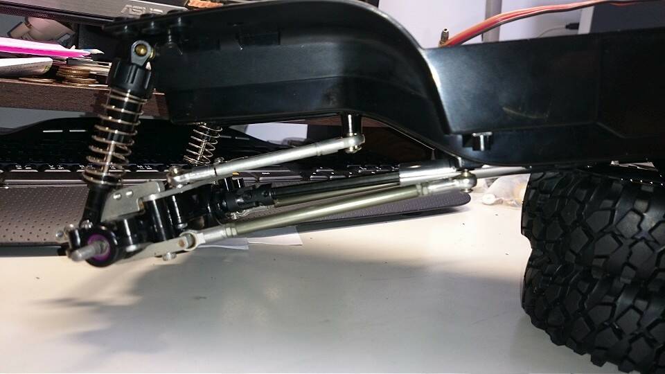

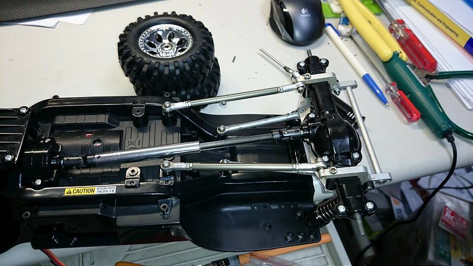

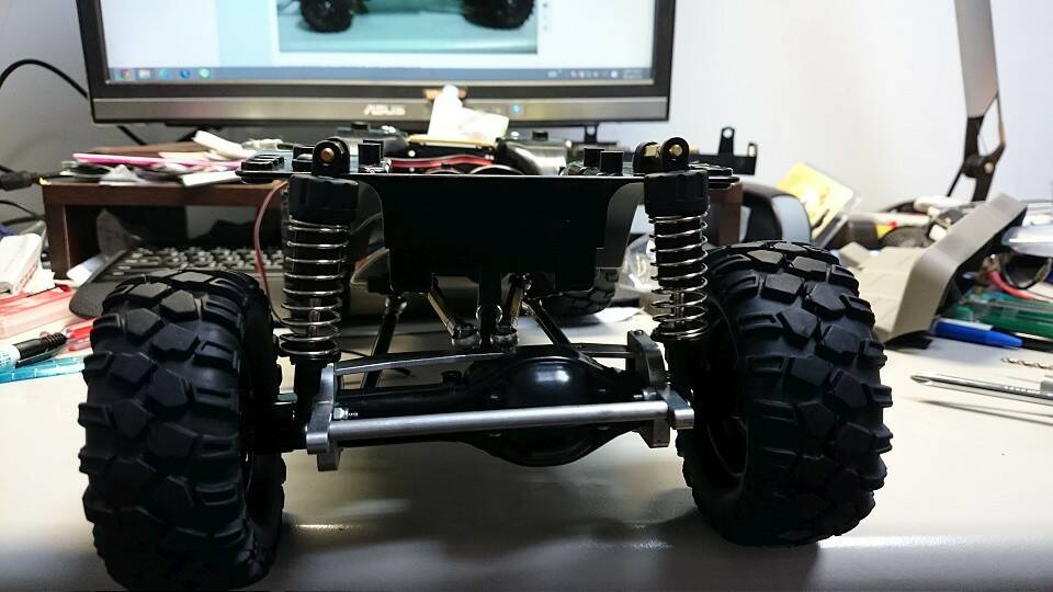

後軸拉桿套件是先前在版上與車友購買的大車車套件
也有其他廠牌的,可找艾倫~兩種我都用過,各有優點。
不過LR3的軸距較長,重點會是中央傳動軸,露拍可找178mm即是。

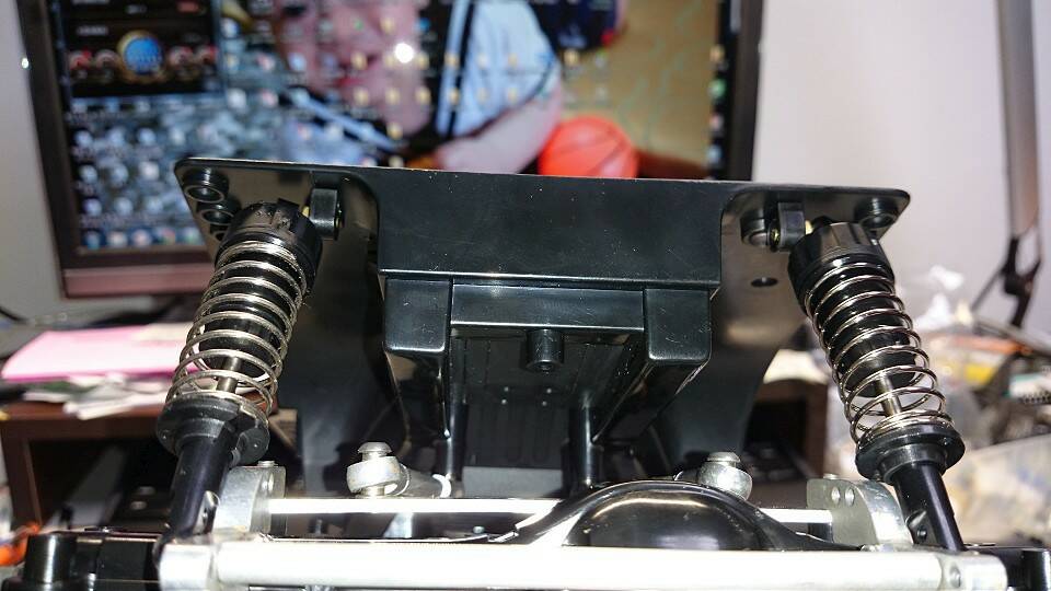

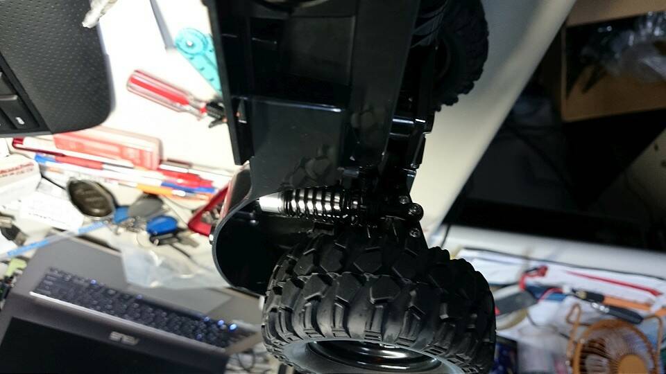

配合軸延長,避震座最好可以往後延伸,這樣在行車姿態上會較好
也有人不延伸,一切都看後軸固定點的位置,用大車車後軸套件的一定得改位置,不然會雷底卡卡
眼尖的大大會發現,其實會有個問題,就是前低後高,因為避震所點改變後,讓鎖點往後又往下
因此後避震總長變大囉~造成前低後高,96胎看不太出來,後續換成90胎就很明顯了。

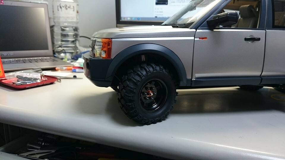

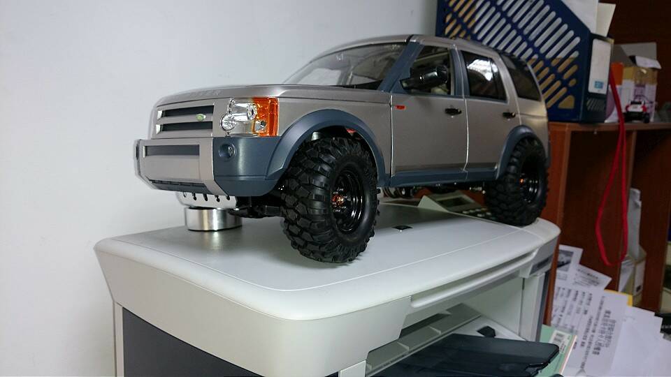

先假組一下~96胎滿框看起來就是霸氣十足~但是這樣無法開車滴
除了將車殼拉高~但是這樣比例又變差~幾司衡量後
又上露拍抓了90 胎回來了~一切都還是像真和比例魂作祟阿

為了姿態問題,前避震換成85mm高,不過改良有限,因為CC上擺臂原本就短~到某一程度就會卡住
從78mm改85mm長度也僅是讓他能稍微高一點而已,要改的可以不用花這冤枉錢
後軸固定部分換成比較恰當長度,剛好就拿六角銅柱來做~懶得在買拉桿了
想到讓前後高同步方法,就是在改避震鎖點~這樣是不是更好呢
不過後來我還是改回來了~稍後再與各位分享

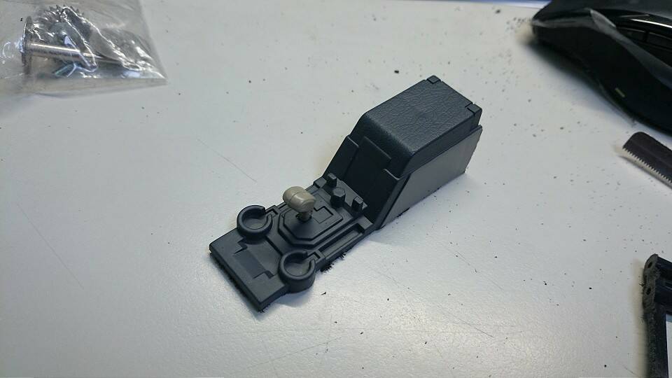

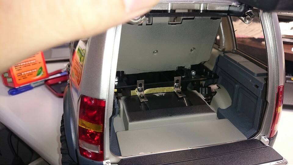

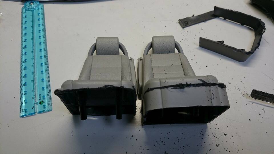

前座與排檔座得切割,沒有專業工具~只有手鋸一把~醜阿
CC的電池蓋剛好用來支撐座椅~相當不錯,眼尖的大大應該可以發現轉向改前置的好處吧
這樣就可以不用閃轉向伺服了~好處多多阿(不過之後車內容易入塵啦)

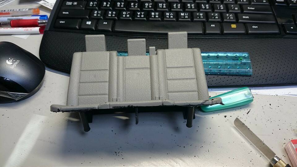

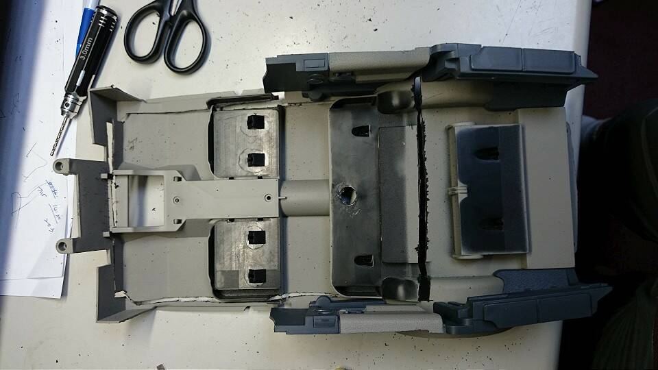

後座也得切薄,配合後座孔位,有些部分得切割修整
我比較習慣用螺絲固鎖,也有人使用雙面膠或魔術帶做處理
原則上前排座椅和後排車底都得切除~弄好的框剛好可以讓CC底盤直上
當然也可以都不用這個內裝,直接接車殼固鎖上去,我是比較厚工啦~愛到像真卡慘死阿

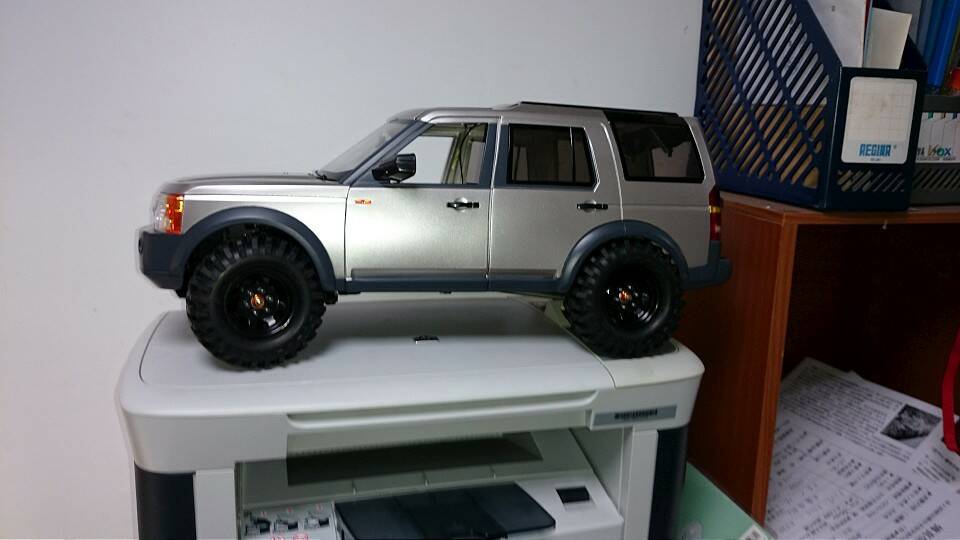

換了90胎感覺沒那樣霸氣~但是考量車的比例,我還是選了90胎~96胎的話勢必得抬高車殼、修改輪弧~
這樣我看了就不舒服~所以還是維持這樣的樣式囉~要強攀就交給藍哥或是拉桿車吧~~
