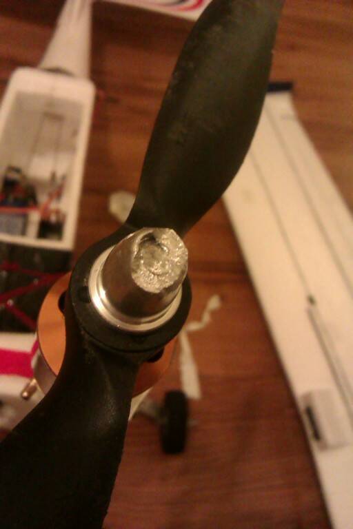

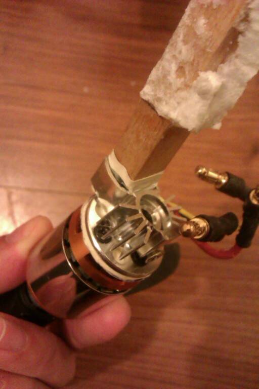

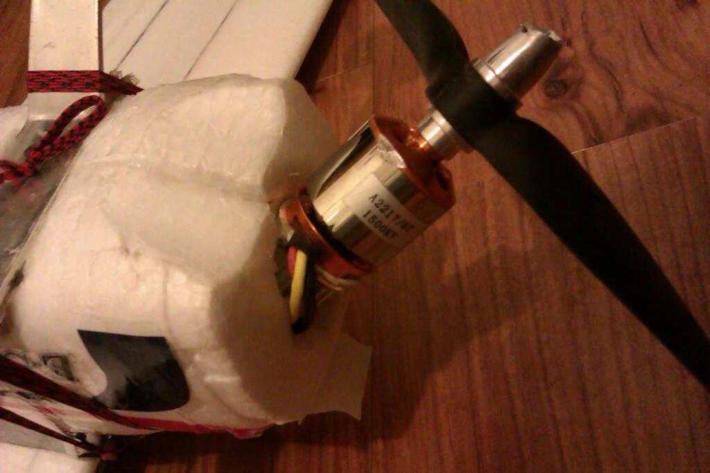

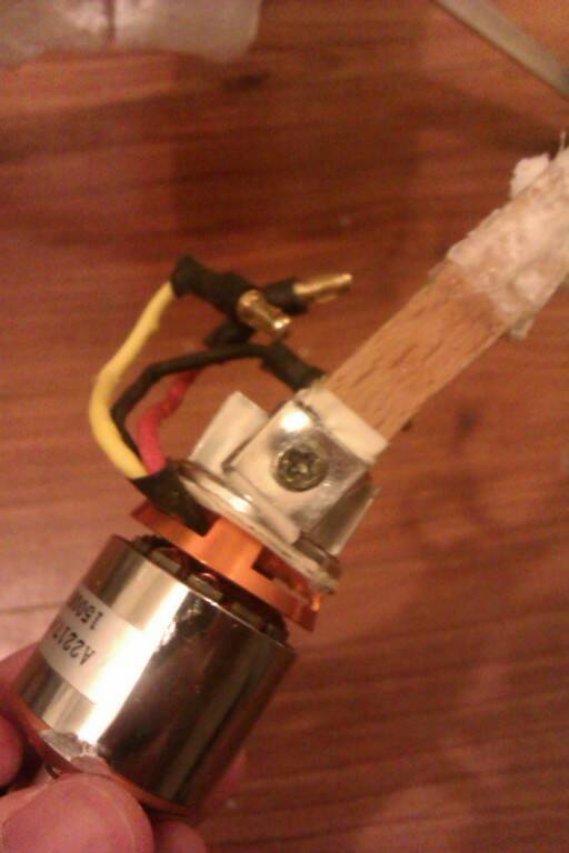

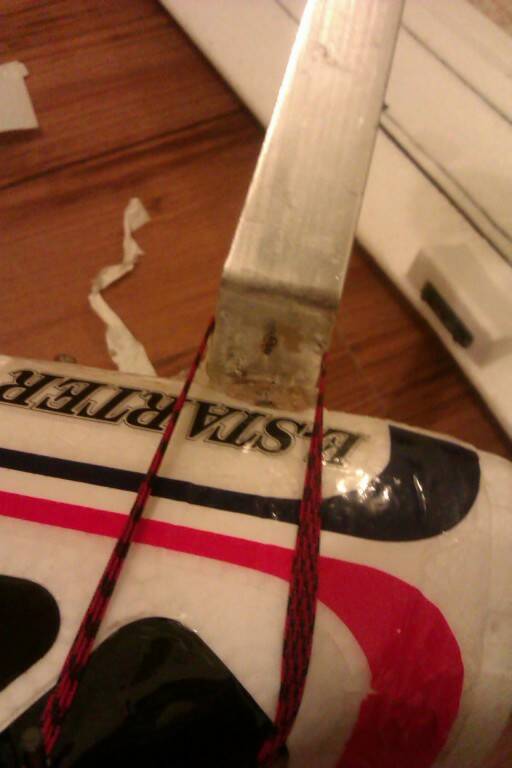

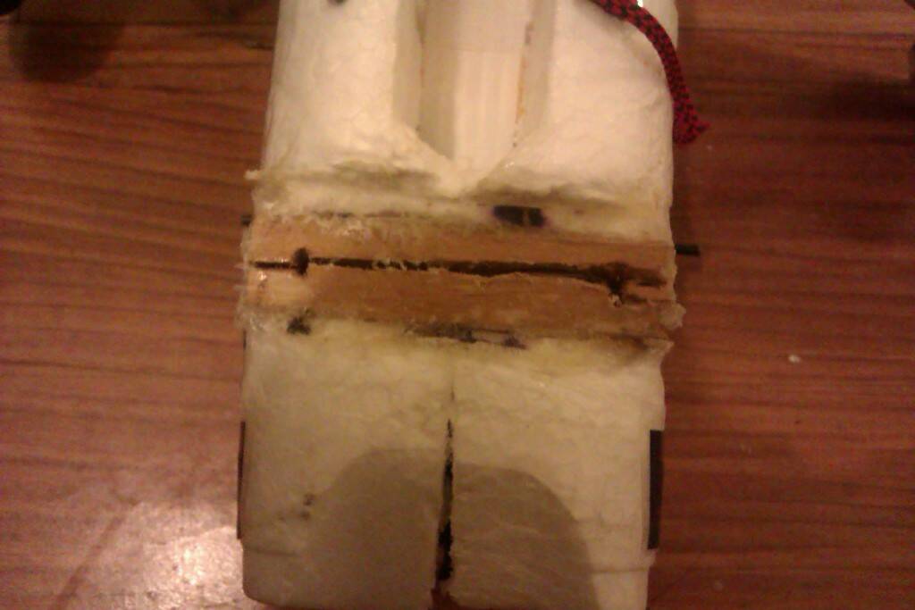

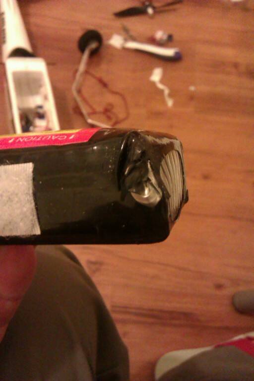

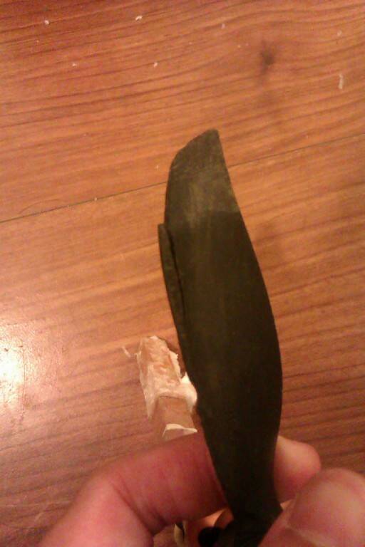

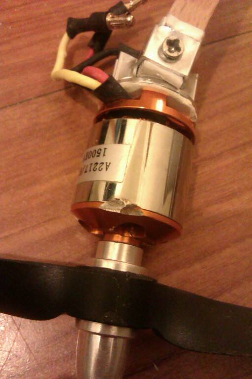

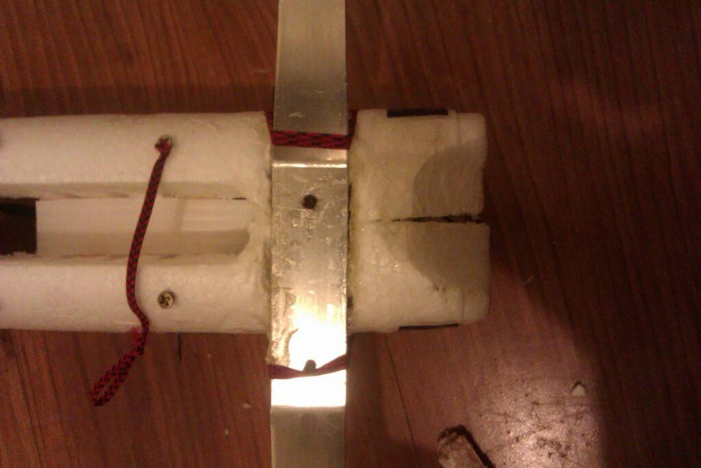

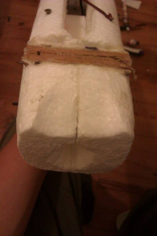

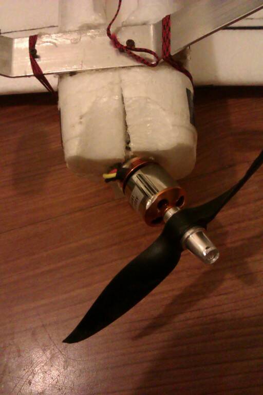

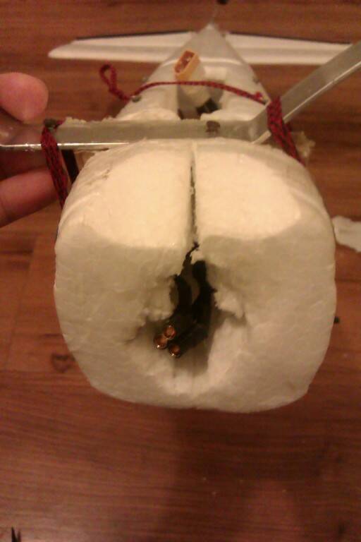

   在花蓮高工對面的那個公園飛   結果逆風轉彎幅度過大就接近全速的撞進別人2樓陽台  還好那戶人家剛好不在 今天拿回來了  機身沒壞  馬達部分碎掉
   我原本還以為飛機會粉碎  但後來拿回來後居然只有機鼻稍稍變形  真世奇蹟阿
煮玩機鼻後有好一點點
煮玩機鼻後有好一點點

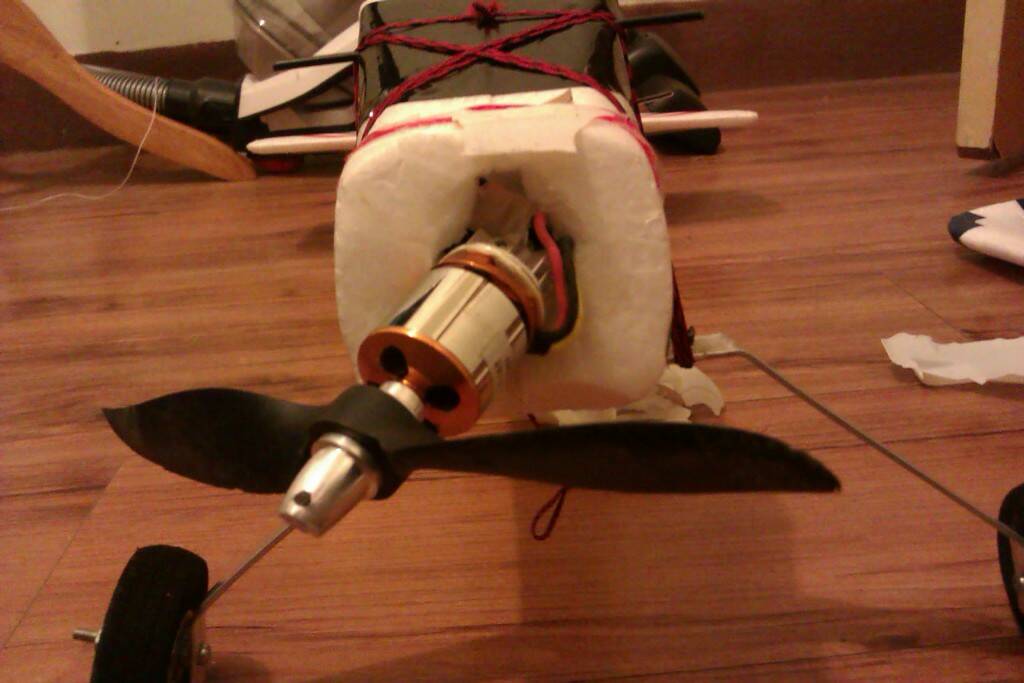

 樓主| 發表於 2014年7月14日 11:14 PM | 顯示全部樓層
請教一個問題  易速達的馬達偏角要往哪邊歪呢  需要歪幾度?
從機尾往前看,馬達要向右下,面對機頭就是左下, 角度小一點就可以了,只要角度不是相反就好了! 轉彎要帶一點生舵啦  詳情 回復 發表於 2014年7月15日 08:47 PM

發表於 2014年7月15日 12:32 AM | 顯示全部樓層
本帖最後由 hturigh 於 2014年7月15日 12:36 AM 編輯
你的馬達的等幾 會不會太高了一點@@ 我用1200KV的配30A電變
你用到1600+40A那會變保力達
馬打偏角我的飛機沒有用
小飛機引響不大
哈哈哈哈 真起來真得滿暴力的 這台在這次炸機之前還小炸一次 那次是撞樹後掉下來馬達歪掉 結果修好後自做聰明 做了偏角差不多3度 結果飛起來一擲歪一邊 想必這次就是因為這樣而摔機的  詳情 回復 發表於 2014年7月15日 12:46 AM

 樓主| 發表於 2014年7月15日 12:46 AM | 顯示全部樓層
hturigh 發表於 2014年7月15日 12:32 AM
你用到1600+40A那會變保力達
馬打偏角我的飛機 ...
