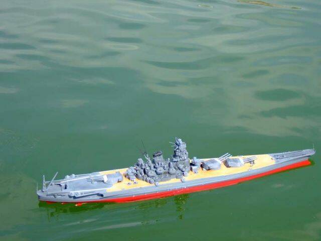

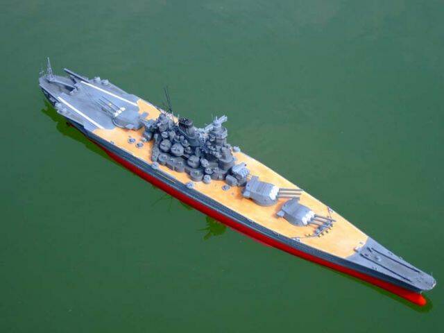

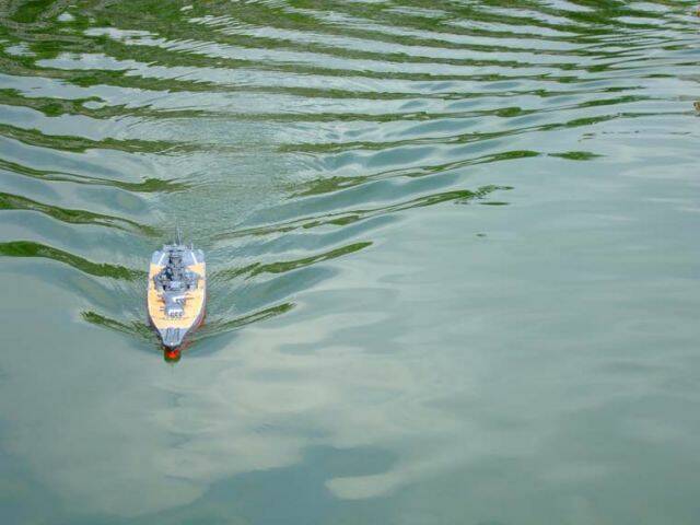

武藏試航 這次的試航已經將 大和號 的問題改善-所以試航的不錯-主砲轉向測試也OK-不過轉向速度太快-晚一點會把影片貼上

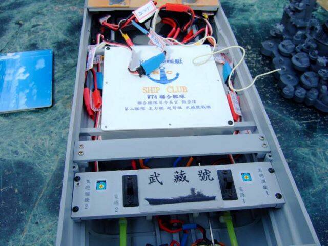

出力 : 280馬達*4    MC210電變*2
油量 : 7.4V  5200mah 鋰聚 * 2
續航力 : 預估4小時以上吧???
艦長 :Futaba FF9 SUPER

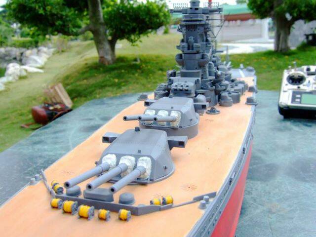

功能 : 1.前後左右  2.艦塔燈光 3.測距儀迴旋 4.主砲 1 . 主砲 2 迴旋(可獨立.可聯動)
請問電力如何分配 電池串聯還是並聯
一顆電池配一顆電變在接兩具280馬達 是這樣嘛????

請問電力如何分配 電池串聯還是並聯
因為手上有艘1/250信濃及Hmcs Snowberry 1/ ...
是的 - 一顆電池配一顆電變在接兩具280馬達 - 然後在用Y型線將2顆電變連接就可以了-祝你的船早日完工 由其是1/250信濃號-我很期待看照片
發表於 2006年11月23日 09:21 PM | 顯示全部樓層
(一顆電變在接兩具280馬達 - 然後在用Y型線將2顆電變連接)
請問可再詳細說明一下.或是有線路圖參考.感溫!
