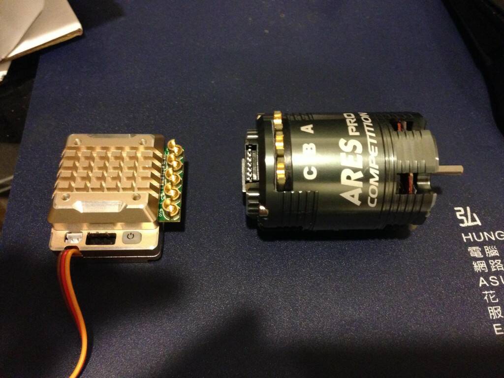

小弟昨天剛買TORO TS120A 金屬版電變 跟ARES PRO 6.5T馬達
今天裝上去 電變也有請前輩幫我設定過 中立點也有
不過剛剛玩的時候  發現有時候
前進完想後退  怎麼按後退它就是不退
有時候按後退完  想前進怎麼按都不前進
有時發生這問題  去推它一下它就會動了
有時卻連推它一下  它都不會動
不過我押油門 電變上的燈有在閃爍 應該算是有對到遙控器
想請問各位前輩  這是什麼問題!?  該怎麼解決!?

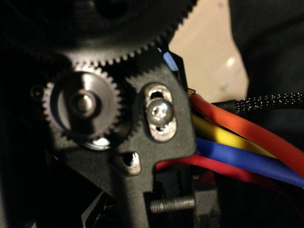

{題外話  我鎖馬達的兩顆螺絲都敗牙了 以後怎麼取下馬達呢= =" ? }

發表於 2014年7月12日 06:28 PM | 顯示全部樓層
後退力到加大
還是中立點虛位%加大看看
大大你好 不好意思我還新手 可以請問一下要如何後退力到加大? 跟中立點虛位%加大?  詳情 回復 發表於 2014年7月12日 06:31 PM
 樓主| 發表於 2014年7月12日 06:31 PM | 顯示全部樓層
kevinshoei 發表於 2014年7月12日 06:28 PM
後退力到加大
還是中立點虛位%加大看看
大大你好  不好意思我還新手
可以請問一下要如何後退力到加大?
跟中立點虛位%加大?
發表於 2014年7月12日 07:10 PM | 顯示全部樓層
敗牙??
有圖嗎
就是拆螺絲的六腳部分敗牙 轉不開 [attachimg]1130815[/attachimg]  詳情 回復 發表於 2014年7月12日 07:20 PM
 樓主| 發表於 2014年7月12日 07:20 PM | 顯示全部樓層
就是拆螺絲的六腳部分敗牙 轉不開
如果手上有電鑽的話,買個可以接上去像是挫刀的那種頭,如果樓上大大說的,在左右各開出一條線後用一字起轉起來,我有試過,不難  詳情 回復 發表於 2014年7月13日 03:19 PM
你的馬達齒和大齒盤也靠太近了吧 好緊.................汗  詳情 回復 發表於 2014年7月12日 11:21 PM
發表於 2014年7月12日 07:24 PM | 顯示全部樓層
要用設定卡
如果兩顆都拔不下來就想辦法在螺絲上用出一條直線再用一字轉起來
