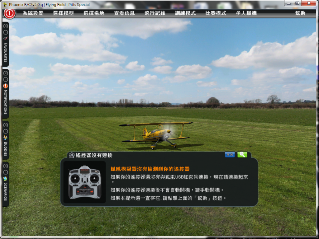

小弟日前向同事購買了華科爾 CB180Q,因為怕把脆弱的機殼弄傷了,所以想說先飛模擬器把手感練好後再來飛實機。
模擬器的部分是購買無屋頂拍賣的20合1版有帶USB-Key的版本,
軟體部份安裝還算順利,使用鳳凰5的時候有順利辨識到USB-Key
,但是當遙控器(WK-2402 音源線版本)切換到PC 模式後接上USB-Key時,鳳凰5上卻一直提示遙控器沒有開電源。
我有做些基本測試,以下是我測試的流程:
1.使用遙控車的遙控器測試USB-Key
    我使用FS-GT3B 這隻車用遙控器連接VRCPro,測試遙控器
    在模擬器中,連接部分是正常有動作的。USB-Key呈現藍燈
    緩慢閃爍的狀況,未接上遙控器時為藍燈恆亮,與說明說上
    描述相符,因此USB-Key 應該是正常的。
2.使用smartpropoplus所提供的PPM-Audio 測試遙控器
    我使用音源線連接電腦的 mic 孔,PPM-Audio是正常有解析
    遙控器4動的動作,因此遙控器應該也是有正常輸出PPM訊號
3.使用3用電錶測試連接線是否斷路
    模擬器所附的是單音線,使用電錶測試沒有斷路,也曾懷疑
    是否該用立體音線,但是試用結果仍舊沒有反應。
我有爬過文也google 過,有人說立體音線是可以用的,也有人拍了
youtube 影片說要修改連接線,但這些對我來說都沒有用。
想請問各位前輩,是否有人遇到過類似的問題?
謝謝。

USB加密狗是單一的還是多切的 如果是多切因該先把USB開關切到鳳凰 因為這畫面是顯示沒抓到加密狗--所以抓不道遙控器 所以先確定KEY有沒切換 再去確認遙控器問題  詳情 回復 發表於 2014年7月12日 06:45 PM

kartwang 發表於 2014年7月10日 08:36 PM
dakar大大 測試結果還是失敗,請問是在那個模式下按住 Enter?
USB加密狗是單一的還是多切的
如果是多切因該先把USB開關切到鳳凰
所以先確定KEY有沒切換
再去確認遙控器問題
