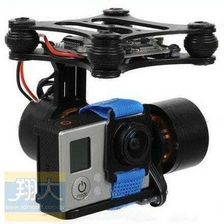

2.關於DEVO10的AUX5 旋鈕,我要拿來控制無刷雲台的俯仰,但設定都變成只有兩段式,雲台只能往前指跟往下指兩個角度,無法微調,請問設定該注意哪裡才對?

2) 不知道是哪一顆雲台??

我是用這個
可以用BASECAM  SimpleBGC_GUI 軟體設定的
發表於 2014年7月9日 05:22 PM | 顯示全部樓層
校正~ AUX4 AUX5 轉動 0-100 再回到中心點 試看看!!
