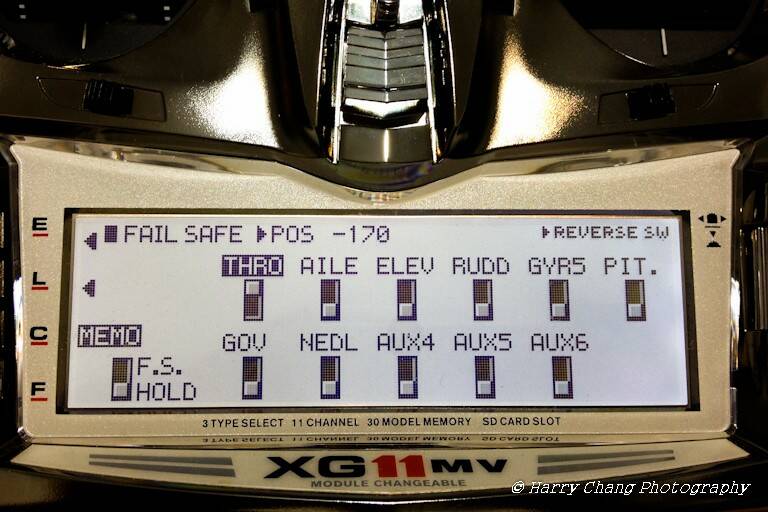

一、Fail Safe 設定

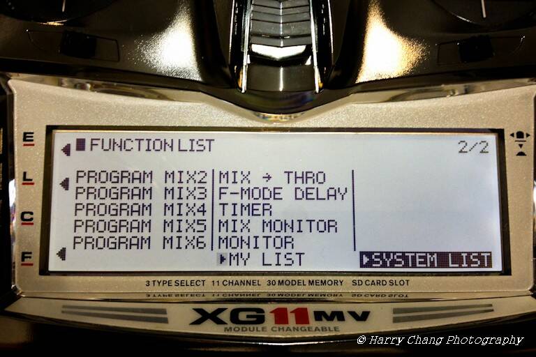

1.先進入List裡,選擇SYSTEM LIST
2.利用滾輪,移至第二頁FAIL SAFE選項,輕按滾輪進入
3.利用滾輪,選擇THRO,再輕接滾輪打開(圖案開關會向上),POS 為0
4.將油門搖桿放至最低點,使用按鍵C MEMO,就可以將目前油門的位置MEMO(記錄)起來(我的POS為-170),這樣子失控時,機子就完全沒有動力了

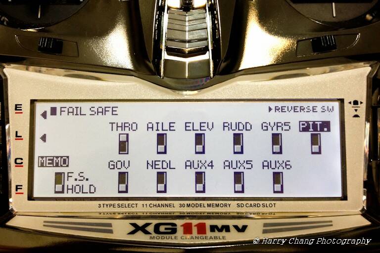

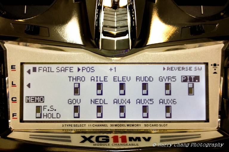

5.像我飛的是直機,所以,我除了油門外,會對PIT.(螺距)也做個0度設置,這樣No控時,沒油門,沒有正、負螺距,直機往往都是下墬較多。(這項在後面Range Check,也可以很明確的知道接收與發射器範圍正不正確),做法很簡單,一樣用滾輪移至PIT.,然後將搖桿移至0度(通常是搖桿中立點),然後按C鍵Memo起來
這樣子,我們就把Fail Safe做起來了,如果日後No控或不小心先把控的電用完了,機子就會按我們設定的狀況,進入Fail Safe失控保護狀態

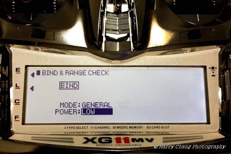

新機子組裝完成,Fail Safe設置好,完成地面測試後,去飛場第一件事就是做Range Check,確保接收功率是否在正常範圍

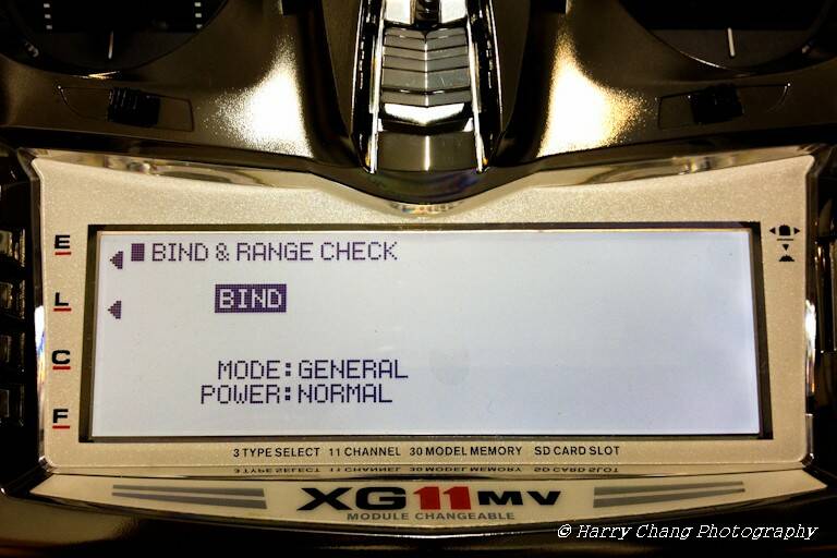

1.選擇 BIND & RANGE 輕按滾輪進入
2.進入後再用滾輪移至Power:Normal選擇為Power:Low
這個時候,電源燈號會持續一閃一滅,直到你離開這項目或更改回Normal
XG控,在Low的情況下,地面測試約有30M範圍左右,我的方法是提機子向前走約30步左右,如果機子沒跳入Fail Safe的狀況(也可以看DMSS接收燈號是否熄滅),那表示,你的控與接收都沒有問題
那,有人會說,走約20多步,接收就發生閃爍的狀況(通常不會一直閃),這樣子正常嗎?據我實測,算正常,因為2.4G有方向性,加上通常機身為碳纖材質,有些干擾性,只要不跳入Fail Safe,是不會有問題的
另外,不曉得大家最近有否看到JR官網上 RG611B商品項目後面,有打上 (For Park Flight)
其實,依官方建議,RG611B 只能裝在小型航模機上,像直機250、325、360這類機種,飛行範圍較小,再大的機種,請盡可能別冒這個風險囉!
