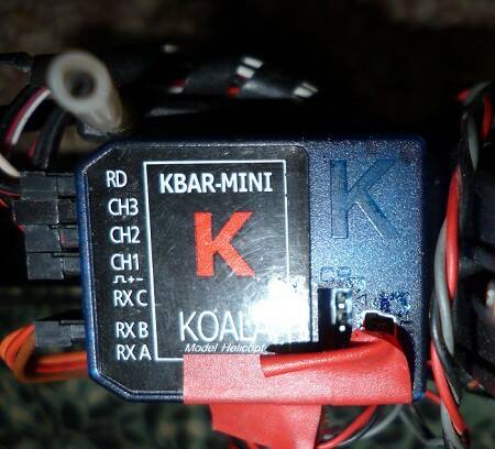

沒辦法只好重新對頻試試.不料只有Vbar VStabi 5.3設定程式.USB要另外驅動.找了官方網站要光碟上user帳號密碼才能登錄下載
到哪去變?看來只有向大家求救:有誰可以提供下載.或mail 給我.不然在冷宮裏要擺很久了

 樓主| 發表於 2014年7月10日 11:32 AM | 顯示全部樓層
感謝 pid27149 協助.原來安裝  VStabi_53 程式後在c :\Program Files\VStabi_53 裏就有 driver. 今早安裝後果然亮綠燈. 重新對頻還不行
用 JR DSM2
第一次: DSM2 , 選 "SPEkTRUN 數位中立點 (1或2)
第二次: 選 "SPEkTRUN 衛星接收 (1或2)
在按下對頻後一秒鐘內,斷掉BEC電源再接上 VBar 進入對頻模式.
2次做法都失敗..傳輸後. 一直抖動 .遙控器無法操控它; 看來只好帶去飛場請教前輩

 樓主| 發表於 2014年7月10日 04:12 PM | 顯示全部樓層
在按下 "綁定" 後一秒鐘內,斷掉BEC電源. 再接上 VBar 進入對頻模式."
1. 這時後小衛星燈號是"快閃"----->我的小衛星燈號是 "恆亮"---Kbar燈號是"快閃"
2. 迅速關掉遙控發射機電源
3. 再按住遙控發射機的對頻鍵來開遙控發射機電源. 看到小衛星燈號還是 "恆亮".--->Kbar是燈號"快閃"
試幾次還是一樣. 還是請高手指點
