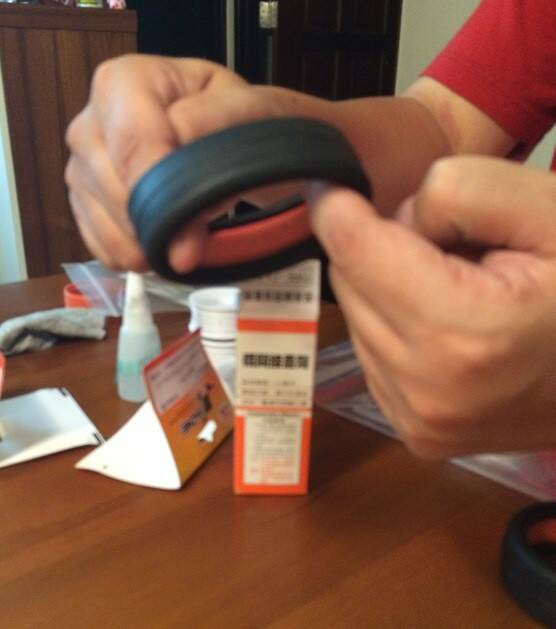

此處採用泰德的 TITAN 20803H 24mm電車輪框(硬) 作為統一的框體,除了價格的因素之外,它實分容易取得,重量一致性OK,網路上也沒聽過有炸框或撞裂的情事。對於之後如果要重複進行測試,是個重要的因素。(實測一個輪框約10g)

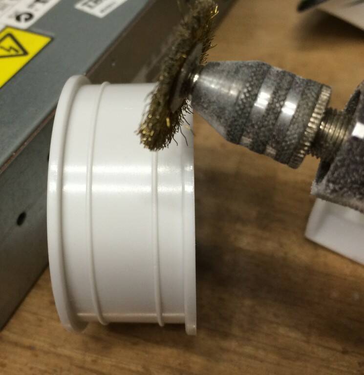

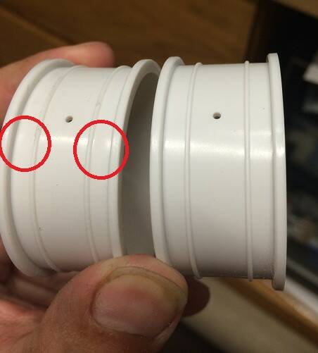

貼合前,需要用砂紙把輪框的貼合面磨粗,增加瞬間膠的貼合面積和強度,我用電動工具搭配銅絲刷,很快地將所有輪框一次搞定。
銅刷拋粗框面
銅刷拋粗框面
可以從比較圖發現,左邊磨好的輪框的紅圈內,已經被微微磨粗而沒有了反光。
比較圖
比較圖
快乾是使用超棒的長春牌 CA-260,好用又便宜!
胎 和 內襯:
由於我每次玩車一條電都跑超過15分鐘,控制胎溫上升是我要克服的問題之一,所以我從習慣的Sorex B內襯改試較厚的 A內襯,希望能延遲胎溫上升的速度。實際產品搭配如下:
  • 胎 Sorex 40 / 內襯 type A Medium ; (同時手上還有Sorex 40 / type B Medium 的舊胎,可稍做對比)
  • 胎 Rush 36 / RUI-M (Molded Inner Yellow)
  • 胎 RIDE Re36 / 內襯 MS24-C30 (Orange, Medium)
記得可以在套合內襯之後,用手指轉動一下,讓內襯均勻落在胎皮內部。

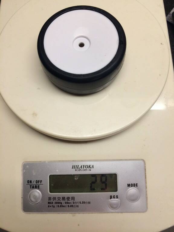

實體量測:
傳言中RIDE直徑較大,但是實際量測並沒有發現這樣的差異。

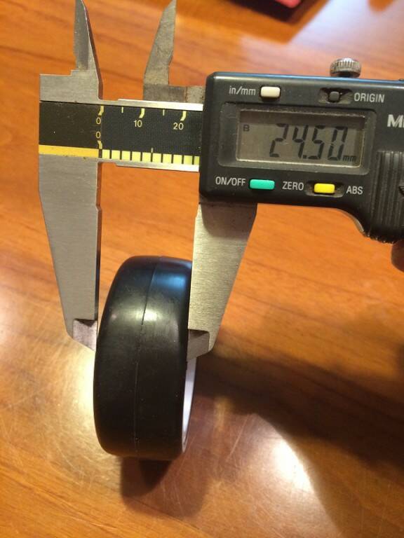

Sorex  - 直徑64.4mm 寬度 24.5mm 重量29g

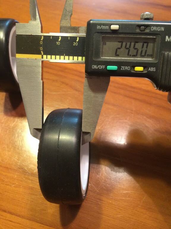

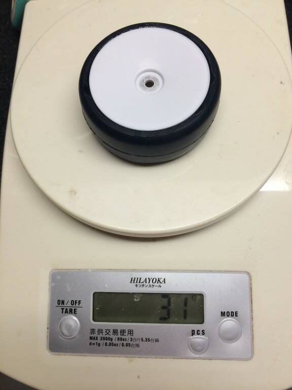

RUSH  - 直徑64.4mm 寬度 24.5mm 重量31g

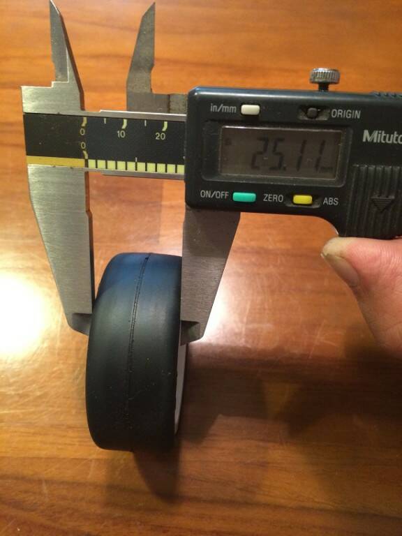

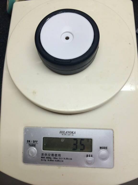

RIDE   - 直徑64.4mm 寬度 25.1mm 重量35g
但RIDE胎寬明顯較寬、胎皮更厚實一些,外型也與它牌不同,跑起來會如何真的很令人期待。

Sorex/Rush兩胎外觀很接近,圓圓的胎體好像過彎的過程會比較有一致性;RIDE胎明顯厚實許多,單顆重量更是重了5g。很多同好說它耐磨,會不會就是這個緣故呢? 胎面方正、圓角較挺,是不是直線加速會比較好啊?
這下輪胎準備妥當,待找時間磨掉毛邊,就可以將輪胎裝上車,做"前後向"和"側向"的靜磨擦係數量測。待天氣穩定,值得期待的動態測試就可以上場了! 目前只想到要進行: 直線加減速,繞場計時兩項測試。也請大家建議一下,還有哪些測試該做? 謝謝!
整理出的資料是根據實際產品的量測所得,有可能與產品的標準規格不符,也有可能因為我黏胎組裝的差異、框體的選擇和個人感官的不同,而與其他人的選擇或經驗有所出入;請特別注意!
