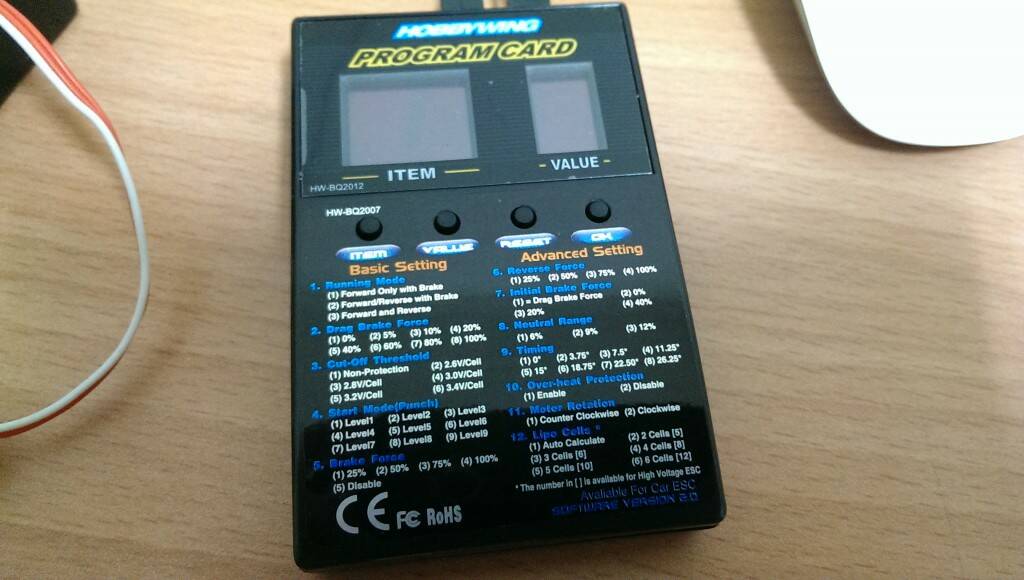

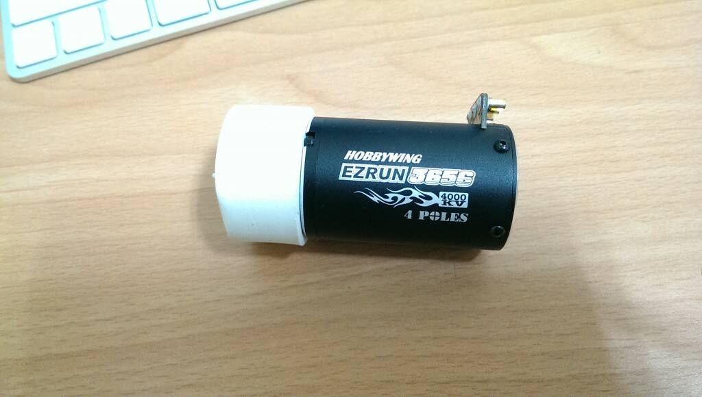

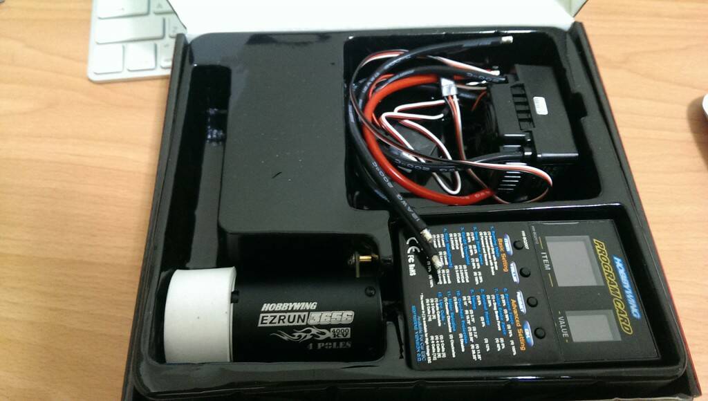

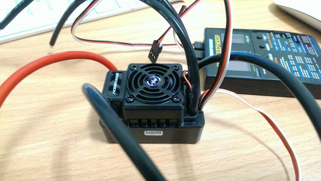

請教各位前輩
前陣子買了一檯TM E4JS II(大齒80T,皮帶傳動齒20T)加上拆了之前祐盈房車的馬達齒32T...
一切就緒...也買了好盈的EZRUN WP SC8電變馬達組(已有預設參數),但重點來了~庵不會設定XD
如果裝上直接跑競速,車會出現難以預料的意外嗎?懇請各位前輩解惑!謝謝!!!

這裡有原廠的說明
說明書pdf

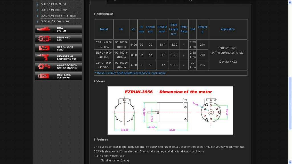

你從祐盈房車上拆下來的馬達齒是48P的嘛?
TM E4JS II 原廠80T是使用48P的規格。
另外這馬達是540規格的嘛???這感覺好像是1/8或1/10競卡在用的。而且電變好像也蠻大一顆的說。
4000kv配32T馬達齒感覺好像太重了,這樣減速比是5.15喔。
你先確認一下你馬達軸的直徑吧,我剛剛查,4000kv的馬達軸直徑是5.0mm的,並非3.17mm,這樣一般1/10的競速車馬達齒裝不進去。
你那顆馬達的規格如下圖
型号
编号PN
KV
外径
mm
机身长度
mm
轴径
mm
轴长
mm
马达
极数
适用
锂电
重量
g
主要应用
EZRUN-3656
-3400KV
90110000
(黑色)
3400
36
56
3.17
18
4极
2-3S
210
1/10 二驱/四驱短卡
(尤其适合四驱短卡)
1/10大脚车
EZRUN-3656
-4000KV
90110010
(黑色)
4000
36
56
5.00
18
4极
2-3S
210
XERUN-3656
-4700KV
901100020
(黑色)
4700
36
56
5.00
18
4极
2S
205
上面規格來源 原廠網址
