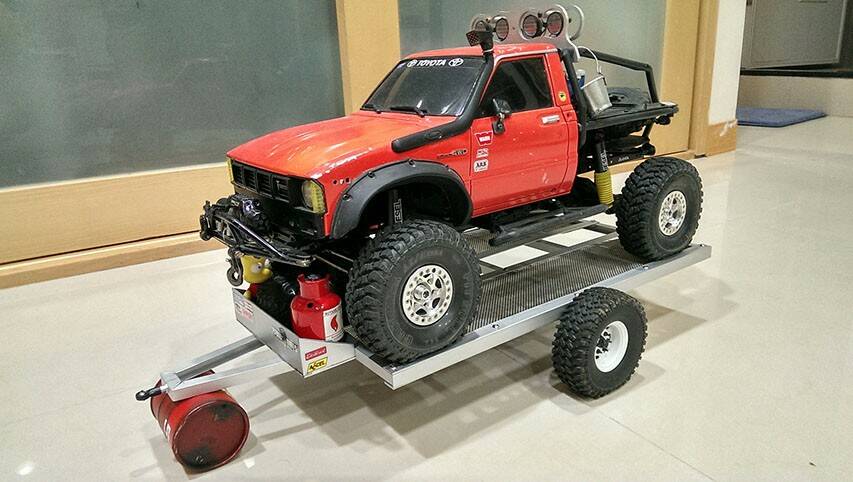

前陣子版上拖板車相當熱鬧,有不少有趣的成品出現。我之前也是想弄台拖板車很久了,但一直不知從何下手。市售拖板車很貴,尤其是很哈的RC4WD Bigdog,要價不斐,7、8千台幣讓人卻步。有錢好辦事,錢多當然可以考慮買現成的,既然沒錢,只好想想別的方法。後來在Youtube受到此仁兄的啟發,原來做台拖板車居然如此容易,當下跟James58大一同商量,決定用最少的預算來打造屬於自己的拖板車。

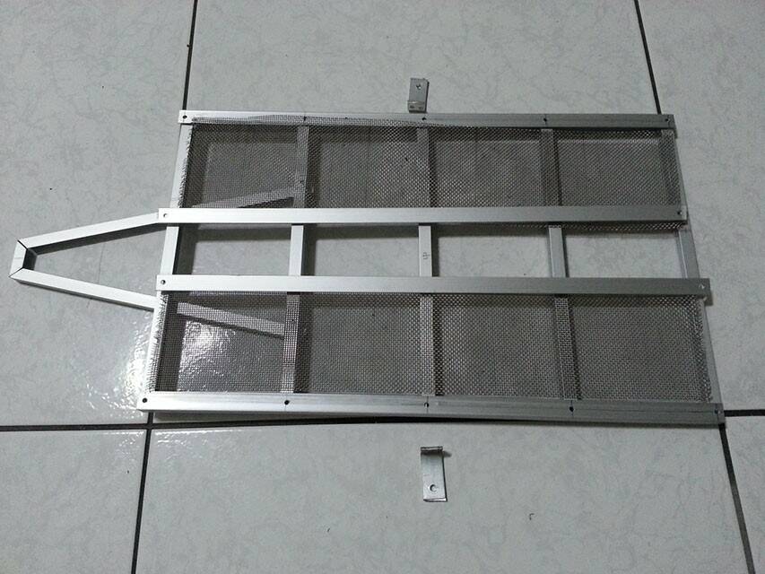

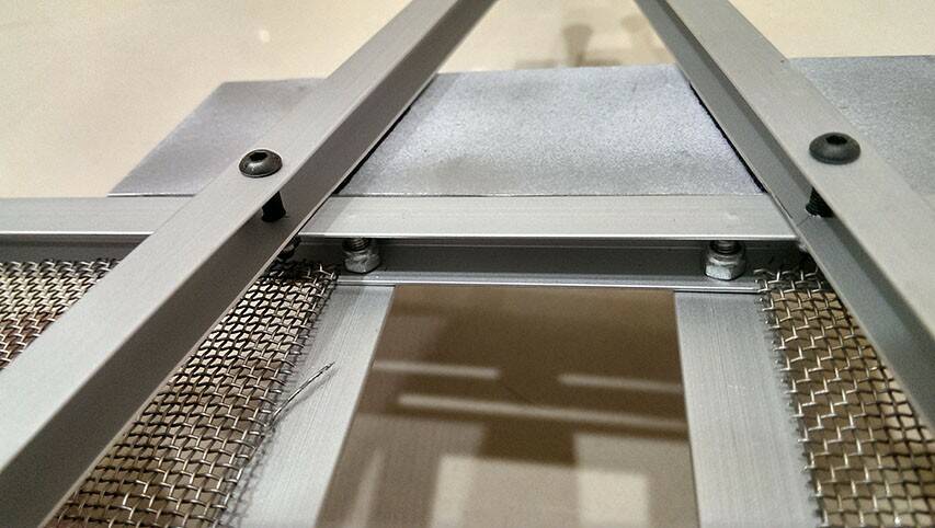

前置作業最好就是把設計圖畫出來,1:1的比例,尺寸標示清楚,接著就到承德路鋁材店購買所需鋁材,同時也請店家按照所需的尺寸裁切好。到時只需做些小加工,把這些鋁板按照設計圖鑽好洞,即可開始組裝。

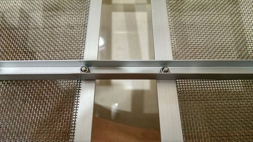

其實把螺絲鎖一鎖就好了
主要都是M3螺絲+防鬆螺帽
本體組裝好,大致樣子就完成了。

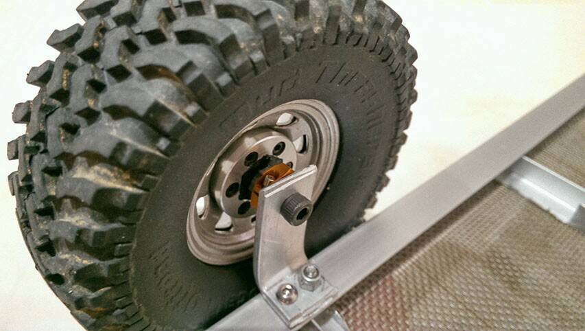

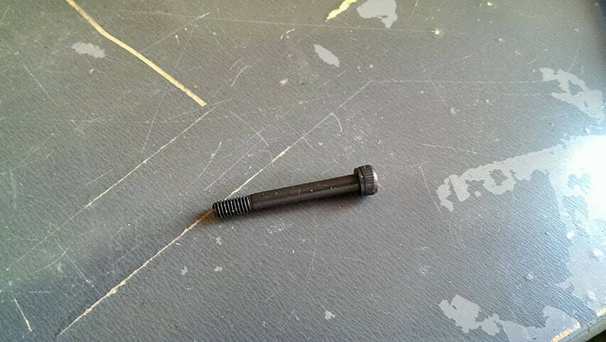

接下來就是將輪子裝上去,這邊方法千百種,我是用m4螺絲當輪軸,用6角座來調整輪子位置,只要不跟拖板車架摩擦就可以。胎圈我是用tf2原廠胎圈,胎皮最好還是選硬一點的,以免負重後變形。

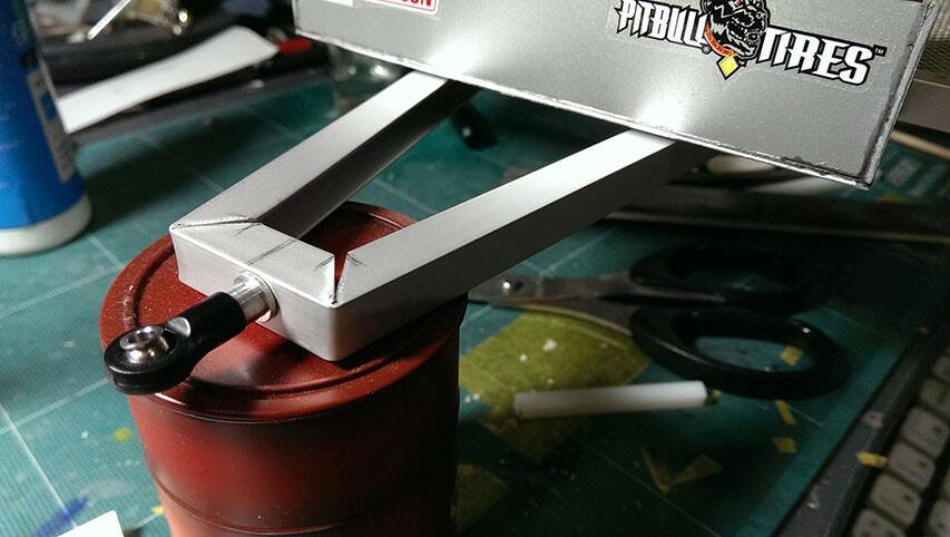

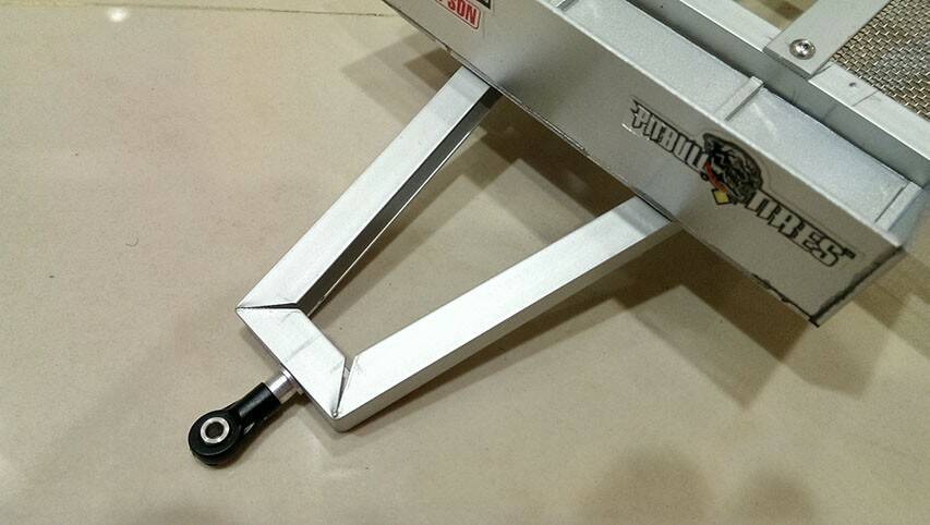

拖車桿用ㄇ型鋁條剪了4個缺口去折,在鑽洞固定上車架。跟車輛連結的部份,用拉桿頭就可以搞定。

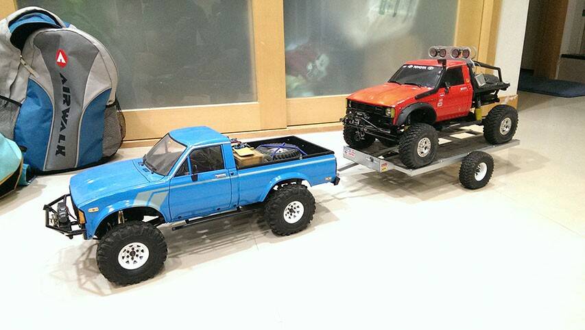

結果為了跟TF2連結,花錢買了RC4WD後保桿,反而這是最花錢的部份!
合體!
超省錢自製拖板車分享,有興趣的車友可以嘗試看看。
