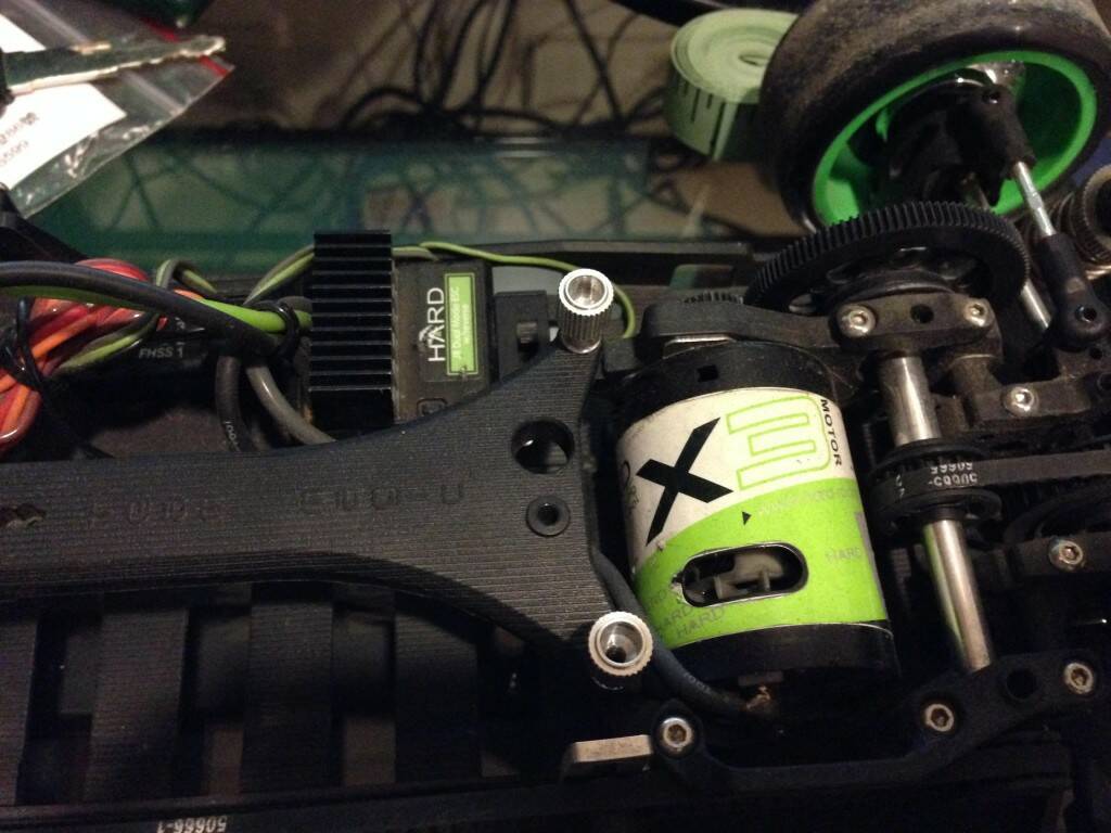

小弟最近買了一部E4D的甩尾車
都是全原廠的  不過我只要玩一下

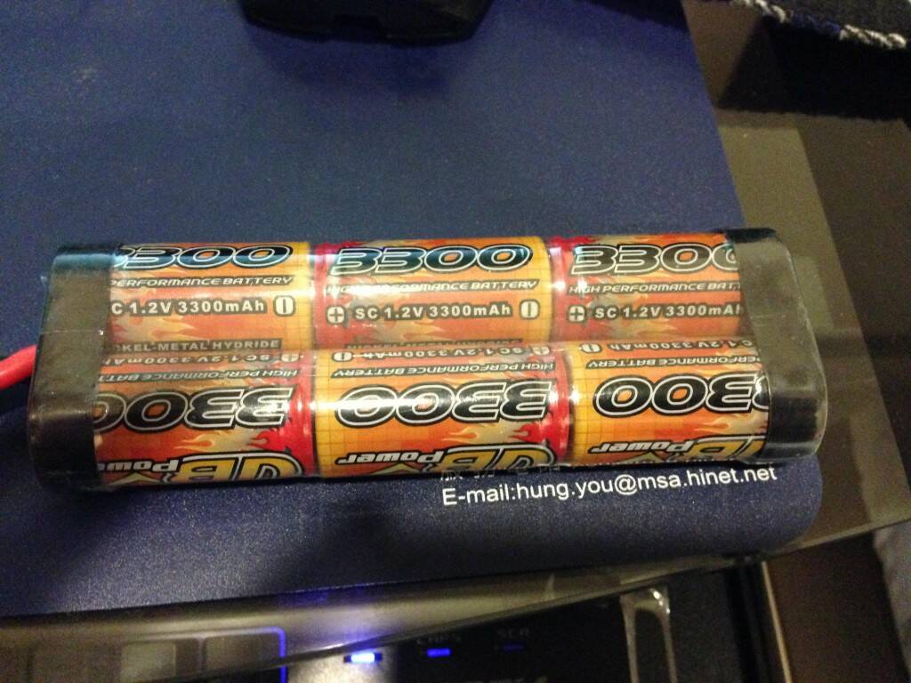

電池 馬達跟電變 就會很燙(會燙手那種 我是用鎳氫電池)
想請教各位前輩  這是什麼問題? 會不會燒掉= =
那如果我會成鋰電池 會不會更嚴重?
還有小弟在林口龜山  不知有沒有前輩車友也在這裡
可以一起出來玩  順便請教學習學習

加個散熱風散吧~ 換鋰電 電壓有提升所以會更燙...
除了加風扇 友騎他的方法嗎? 我看有些前輩說 跟齒比有關?  詳情 回復 發表於 2014年7月4日 10:00 PM

初階的入門車大概就是這樣
不過,熱歸熱,鎳氫電池要把電裝燒掉應該不容易
尤其你這個電池才3300mah,放電很小,所以不用太擔心燒掉
真的很衰燒掉了,到時再升級無刷電裝就好
夏天玩車,建議準備一條濕抹布
電池、電變、馬達過熱敷一下很快就降溫了
ps,我也是在林口,你都在哪裡玩車?

甩尾車的輪子都是在空轉,沒有扭力的問題,所以齒比影響不大不過換大一點馬達齒也是有好處,輪子的轉速會提高,甩尾的效果也會比較好一點 會熱多半是因為你油門幾乎都是按著不放造成的  詳情 回復 發表於 2014年7月4日 10:13 PM
嗯~ 馬達齒換小顆一點有幫助 不過極速降低 但是扭力提升優^^ 就我看甩尾也不怎麼需要極速~~  詳情 回復 發表於 2014年7月4日 10:04 PM
就我看甩尾也不怎麼需要極速~~
