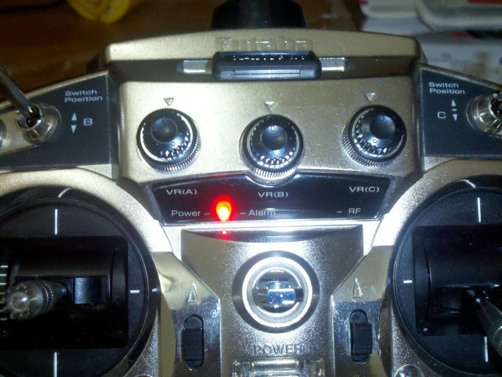

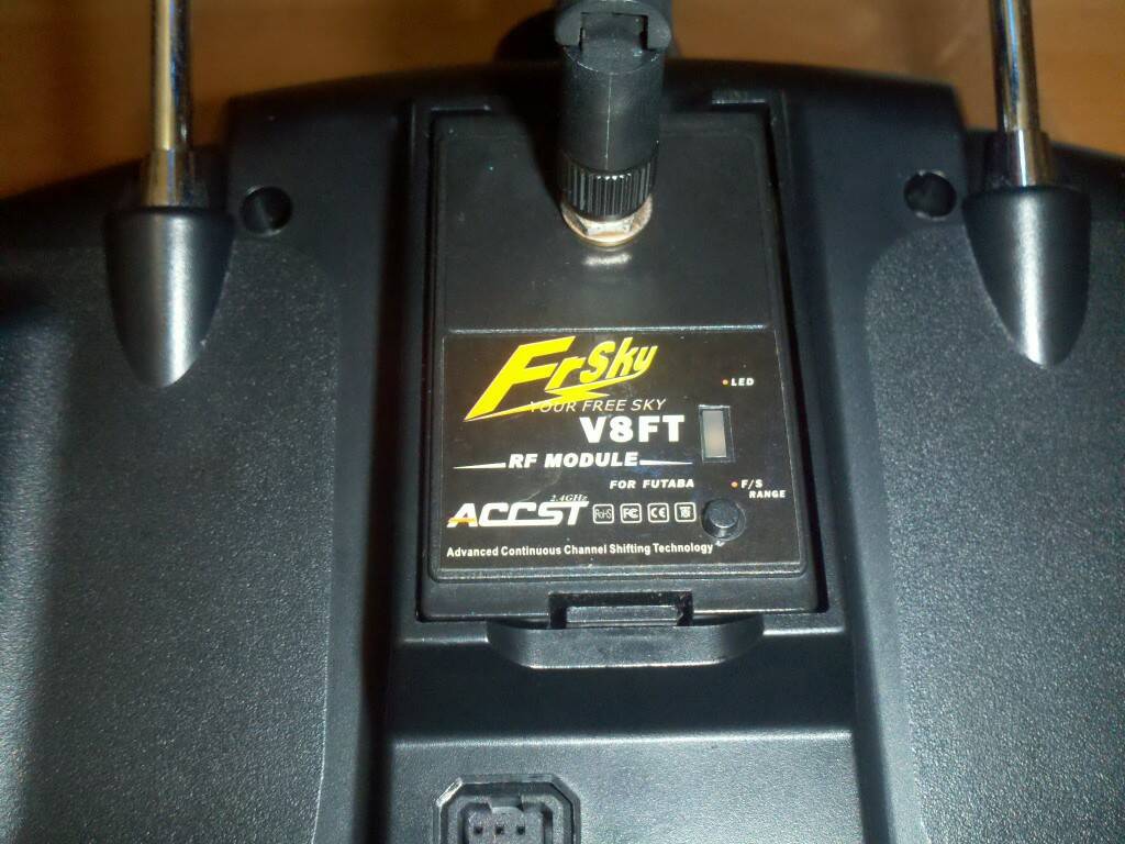

前輩您好想請教,我目前是使用FF9+FRSKY2.4G模組,現有一個問題,
1,開機時遙控器只有亮紅燈,藍燈不亮,此時模組紅燈恆亮全部沒動作,開機時有聽到一長音後遙控器     的藍燈即滅,持續按後面模組按鍵約3~5秒遙控器的藍燈有亮,後面模組的綠燈極速閃爍,可以對到頻   接收亦可使用,但再按一次後面模組按鍵又聽到一長音遙控器的藍燈又滅,模組紅燈恆亮,全部沒動作,
2,先按模組按鍵再開機遙控器藍燈有亮,但放開按鍵後遙控器藍燈極速閃爍也聽到持續半長音,(模      組紅燈閃爍),請問使用過的前輩,要如何才能讓他正常使用?

再重新綁定試試,接收不要裝對頻金籲
1,先按模組按鍵再開機遙控器,模組紅燈閃爍,表示發射機已經準備好要綁定
接收器。
2, 按著接收F/ S按鈕開啟接收器,接收上的紅色LED會閃爍,表示綁定過程就完成了。
3,關閉接收器和發射器。
4,打開發射器和接收器。接收器上的紅色LED會亮起,綠色的LED不斷閃爍是接收來自發射機的命令。

謝謝前輩指導,我回去後再試試看 我目前的遙控器怪怪的,不知哪邊出問題?插上模組開機時遙控器只有亮紅燈藍燈不亮(此時模組紅燈恆亮)(開機時有聽到一長音後遙控器的藍燈即滅,按後面模組按鍵約3~5秒遙控器的藍燈有亮但  詳情 回復 發表於 2014年7月3日 10:48 PM

我目前的遙控器怪怪的,不知哪邊出問題?插上模組開機時遙控器只有亮紅燈藍燈不亮(此時模組紅燈恆亮)(開機時有聽到一長音後遙控器的藍燈即滅,按後面模組按鍵約3~5秒遙控器的藍燈有亮但後面模組的綠燈極速閃爍,再按一次後面模組按鍵又聽到一長音遙控器的藍燈又滅,模組紅燈恆亮)
以上情況再次請教前輩,感謝

前輩您好,現在情況是無法正常使用,詳情如文,剛有用72頻模組試機沒問題可正常使用,但插上frsky模組情況還是一樣,無法亮遙控器的藍燈,不知問題在哪裡?請指教!!!感謝
