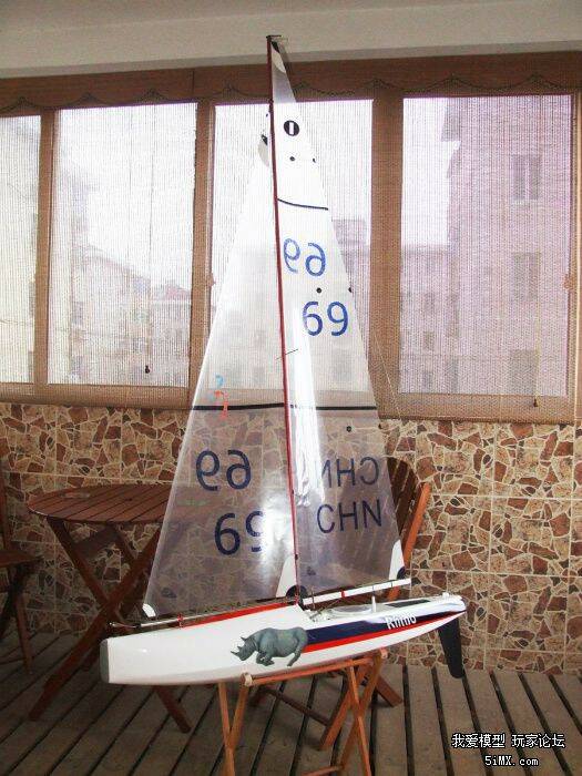

给各位介绍一下我为今年全国比赛新设计的战船“犀牛”
因为图片众多,编辑颇为费力,所以决定设置“传送门”,烦请各位移步内地5imx论坛浏览。有关设计思路和制作工艺方面,大家尽可以在此畅所欲言,提出建议和指正。

發表於 2014年7月2日 02:28 PM | 顯示全部樓層
想請教鍾前輩
您的電裝,位置似乎都在後甲板未開孔的地方,
您的電裝承板是可拆式的嗎?
請問日後如有故障,如何換裝維修?
感謝賜教
考考你,哈~ RMG收索机拆卸很简单,只要使用hex allen曲尺形的扳手就可以了。(我们这里叫内六角螺丝) 至于舵机,也好办,下面的固定螺帽是可以用手拧的(实际上是尼龙的隔离柱)撕下后舱封舱布把手伸进去就可  詳情 回復 發表於 2014年7月2日 02:34 PM
 樓主| 發表於 2014年7月2日 02:34 PM | 顯示全部樓層
jaman 發表於 2014年7月2日 02:28 PM
想請教鍾前輩
您的電裝承板是可拆式的嗎?
考考你,哈~
至于舵机,也好办,下面的固定螺帽是可以用手拧的(实际上是尼龙的隔离柱)撕下后舱封舱布把手伸进去就可以拧下来。
      安装板本身是不可拆卸的,这样比较容易保证强度。

好漂亮的船
請問前輩,船體後方出線孔是直接出線還是有滑輪輔助?
不客气,大家都是同好嘛~ 关于through-the-deck的循环线布置方式,IOM通常会采用几种不同的方案,其中一种是直接采用带有圆形焊接法兰片的U形不锈钢管,直接用螺丝固定在甲板上,循环线在管内滑动摩擦;  詳情 回復 發表於 2014年7月2日 11:21 PM
 樓主| 發表於 2014年7月2日 11:21 PM | 顯示全部樓層
shm 發表於 2014年7月2日 10:45 PM
好漂亮的船
不客气,大家都是同好嘛~
       还有一种方案就是类似我这种内置滑轮的结构,有些采用单滑轮,有些采用上下并列的双滑轮,无论是哪一种,循环线(sheet line)的摩擦阻力都会更小一些。
       我这个没有采用商品零件,是用acetal棒料自己车制的滑轮+微型轴承,采三文治结构,以玻璃纤维板制作成外框,循环线导出位置埋设了注射针头做成的导管来增加水密性和耐磨度。要注意针管截断后需细心研磨截面,不能出现粗糙尖锐的茬口,以免损伤循环线。
