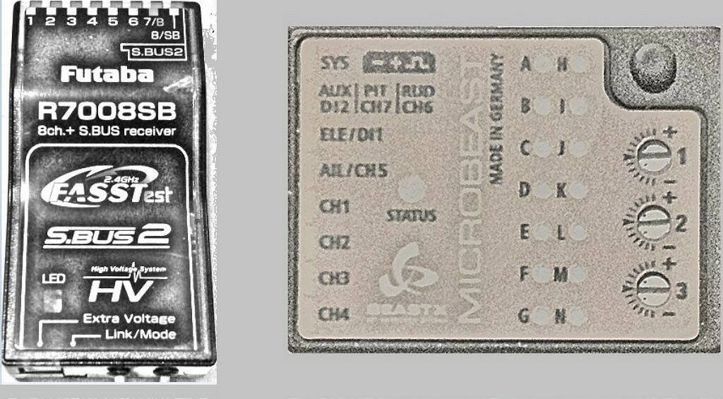

各位前輩好,小弟最近正在開始研習調機,但碰到些問題卡住了,相信對大部分的前輩來說,只是小事一樁
,以下問題還請大大指導說明!!若能有照片提供更佳,您的熱心回覆是新手對 Rc 電直的最佳動力 ^^
再此先說明小弟配備,以便各位前輩了解及答覆.
電變天蠍130A電變(內建BEC)    野獸陀螺儀    栗研SB2271*3(十字盤)    栗研SB2272*1(尾)
遙控器FUTABA 14SG   接收R7008SB
問題:
       1.小弟想使用S BUS的接線法,這邊想請教前輩說明野獸與接收機的接線方法(小弟是新手,
          還請各位前輩能不厭其煩的各通道仔細說明,若能有圖示最好, 因為小弟笨拙>"<
          (例如野獸CH1連接......    接收機3的位置連接......)
       2.使用S BUS接法,遙控器是否需要做設定? 從哪個選項做設定?
       3.接收機部分,是否需要另外做設定?該如何設定?
       4.陀螺儀部分小弟已設定成S BUS模式,是否還需要做其他設定?
       以上問題,在S BUS的接線方式中,不知是否還有遺漏的部分,若有,還請前輩提點,
       在此先感謝看過本篇文章及回覆文章的任何人! 謝謝你們的耐心與熱心!!
附上一張圖
附上一張圖

接收機R7008SB要先切換為Mode 2 S.bus模式(R7008SB共有4種模式)
MB如果確認已經切為S.Bus對應,那應該就沒什麼問題了
