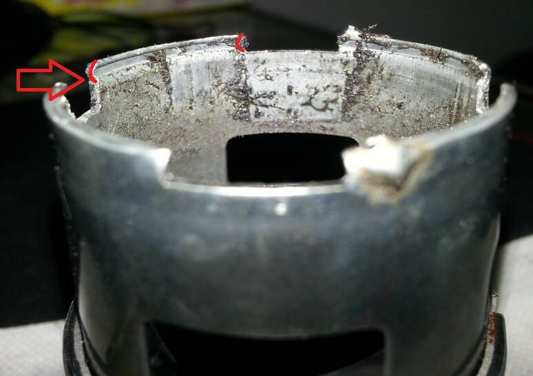

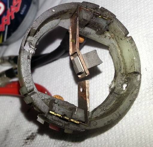

 樓主| 發表於 2014年6月28日 09:55 PM | 顯示全部樓層
本帖最後由 nfszero 於 2014年6月28日 10:16 PM 編輯
小弟手拙...但又很癢
所以把它拆了如果沒有特殊工具應該是沒辦拆
原因後面會說
現場分屍照
因為馬達外殼是整個往內彎來包住底座(而且有凹槽卡住底座)
所以應該沒辦法用彎耳朵的方式來拆
除非有方法將整面外殼同時往外翻...但可能有難度
我是把底座凹到變形才取出
原因抓到了!
原來其中一邊的碳刷整個消失...
不過這買的到嗎?
雖然每次下水完都會用高壓氣吹乾+WD40
但裡面還是有點鏽
不過這個轉子似乎還是好的?!
看到這裡還是趕快再訂一個馬達比較快
謝謝觀賞!
  發表於 2014年12月14日 03:50 PM
  發表於 2014年6月29日 09:13 PM
你是銅片融斷,沒辦法只換碳刷  詳情 回復 發表於 2014年6月29日 02:48 PM
