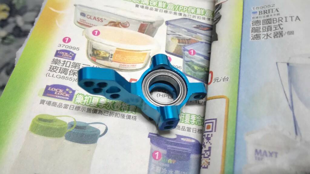

我的車是ms-01d想說自己昇級鋁合金轉杯缺發生原培林卡在轉杯中間,未到底,兩個都一樣,該怎麼辦。

把鋁合金轉杯稍微加熱一下,再把培林用工具往下壓應該就OK了,試試看囉!
但是這樣冷卻後應該會擠壓培林導致不順  詳情 回復 發表於 2014年6月12日 10:47 PM
發表於 2014年6月12日 10:47 PM | 顯示全部樓層
jerryt 發表於 2014年6月12日 10:25 PM
但是這樣冷卻後應該會擠壓培林導致不順
可是除了這樣好像也沒有其他的方法了?而且我們直升機引擎換培林也是都用這種方法,還是還有哪位前輩有更好的方法也可以一起分享喔!  詳情 回復 發表於 2014年6月12日 11:42 PM
發表於 2014年6月12日 11:42 PM | 顯示全部樓層
WILLY6219 發表於 2014年6月12日 10:47 PM
但是這樣冷卻後應該會擠壓培林導致不順
 樓主| 發表於 2014年6月13日 12:00 AM | 顯示全部樓層
謝謝各位幫忙,後來我拆cvd接頭套上去後,再敲就進去了,還好培林沒壞,不過我想這培林也別想拆下來,除非有特殊工具。
發表於 2014年6月13日 12:10 AM | 顯示全部樓層
可以先把培林放入冰箱...會好裝一點
好方法! 另外我這培林跟轉杯都是原廠的,只是CNC件公差很小硬度夠,才會這麼緊。  詳情 回復 發表於 2014年6月13日 07:59 AM
