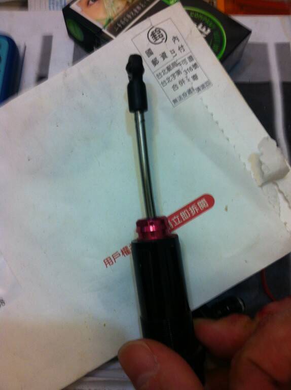

昨天在裝備保養時把避震拆下來清泥沙
結果發現後避震中間軸歪了
導致整體做動不良~卡卡的!甚至有些角度壓縮完還卡死無法拉出
請問前輩是否知道有無單買它中間軸可以換上嗎?
還是有更好的其他避震器乾脆全部把他換掉(壞掉才有理由換改裝的)

軸心大部份的車種都有單純買,換軸心比換避震器便宜
看看你是不是不有飛跳台
如有的話,油可以用濃一點…
再來就是看油是不是不足…
上次完有飛跳台~ 請問是避震太軟導致著地時~無法吸收緩衝力導致變歪嗎? 如果藥罐濃一點的油請問幾番比較合適? 如果灌濃一點油是不是彈簧也要換硬一點? 看有出op件橘黃色彈簧~不知有沒有比較硬些? 感謝大哥的回  詳情 回復 發表於 2014年6月11日 06:15 PM

上次完有飛跳台~
如果要罐濃一點的油請問幾番比較合適?
如果灌濃一點油是不是彈簧也要換硬一點?
感謝大哥的回覆

我的也是競卡版 op橘彈簧約比原車件硬20% (主觀)我前後都是阿壽司 45wt 我也會飛但不搞 5 60cm吧!軸心沒歪 大大是否落地時沒降落好 純猜測的 妳參考就好

我是自己用鐵鎚敲回來 沒有很直但可以用 後來朋友說他那有工具可以壓直
是什麼工具我就不知道了~"~ 等我撞歪一次再問他><
