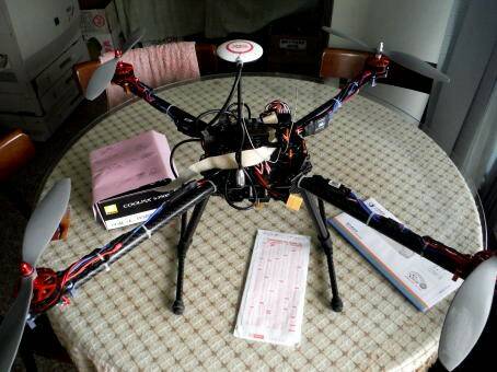

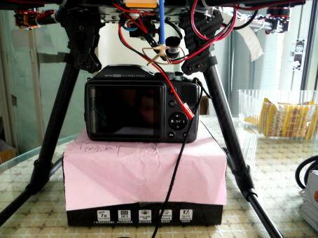

基本配備 電池 使用  4S 5200
雲台 ?????  還在考慮 該購入 哪 款 ???????
雲臺 ~ 重量 穩定度 安全性 售價 ~
能否 請 前輩 給個 參考 ??????
相機!!手邊還有 幾台不同重量  可以 交換使用 !!
請問 有沒有  較保險 的 剩餘掛載重量  參考數據  ???
因為 不想 再拿 這台 機子 當 測試機 !!!!!!
測試 各項  機子 本身極限 再 那兒 !!!!!!
預計掛載 480g 相機升空   可行性 如何??

好像很難,你相機加雲台先用1KG算,你4S動力加上這種大小獎。  四軸幾乎是帶不起來吧。
感謝 您 ................ 槳換 大的 就可以 承載 較重的 裝備 嗎 ?????? 要 換 多大 ???? 還是 ??????????  詳情 回復 發表於 2014年6月11日 10:56 AM

V3508 700KV 配1248槳,4S在50%油門推力630gw,四顆馬達產生630x4=2520gw推力。 減掉雲台跟相機重約1Kg 剩下1.52Kg 4S 5000mah 電池重460gw 剩下 1060gw 四顆馬達加槳大約算500ge 剩下 560gw 你機架加上一些接收之類  詳情 回復 發表於 2014年6月11日 01:23 PM

樓主的馬達看起來是V3508,這顆馬達掛狗+小雲台還可以,樓主要掛那麼重的設備,又只有4軸,建議用4110等級以上的馬達,然後再改用6S的電池才夠,參考看看。
