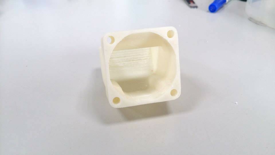

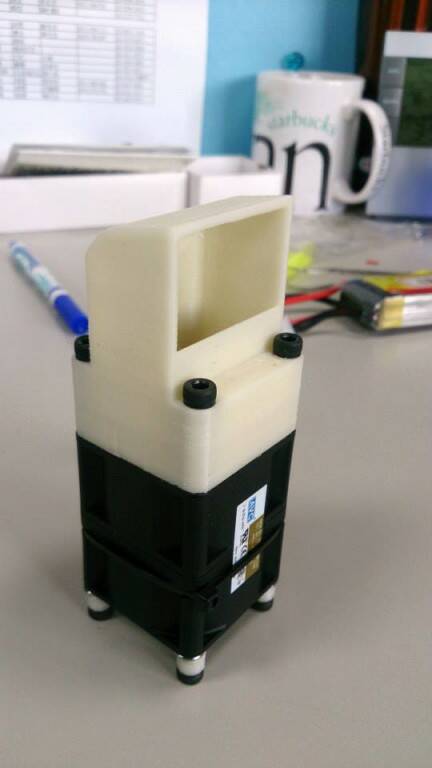

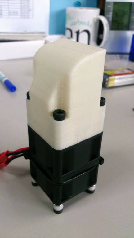

我是買電腦伺服主機用的散熱風扇來改裝
伺服主機用的散熱風扇為雙風扇堆疊
風力超強 規格為12V 1.14A 我用3S 11.1v 1200mah 可吹40分鐘
白色部分則是用3D列印印出來的
上面為倒風罩  使風向轉彎
下面腳架墊高鎖螺絲~~以讓進氣可以順利
由於風力足夠發現飛下來只要吹一分鐘馬達就只有微微的溫度了
放旁邊吹剛剛好高度
黏在上面吹也剛好
黏上面吹比較好因為可以吹進馬達內部
內部才是需要扇熱的重點
不然外面吹冷了~~裡面還是會慢慢熱出來

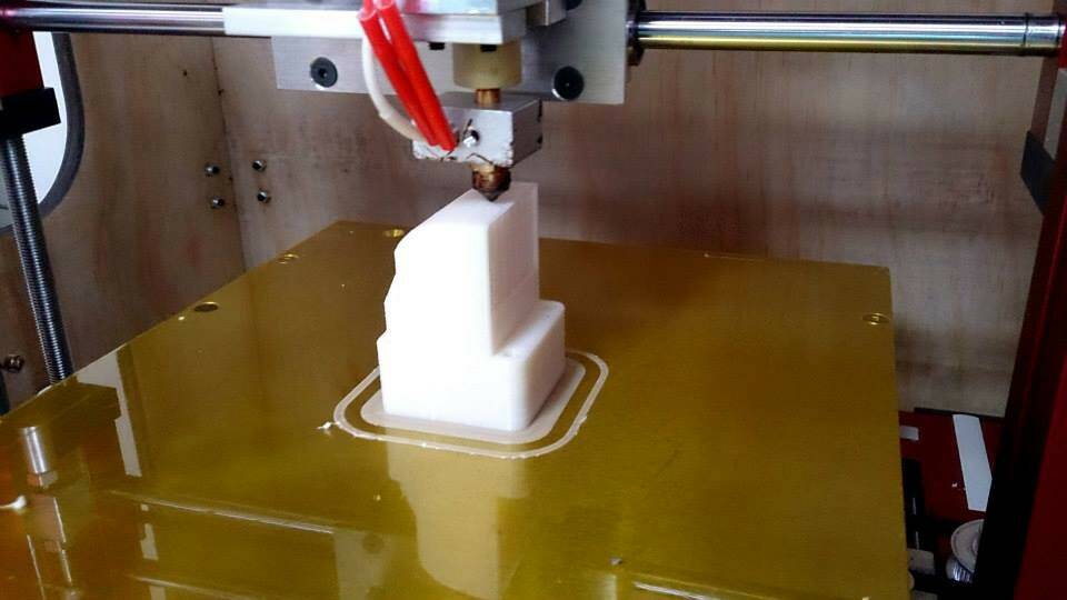

大大:您用哪種程式寫的
甚麼程式??? 你講的是CNC吧 講程式我不是很懂 我畫圖是用PRO-E 然後轉存STL 丟到3D列印附的軟體擺好位置設好參數 他就幫我轉G-CODE碼丟到3D列印機去印囉  詳情 回復 發表於 2014年6月9日 10:41 PM
 樓主| 發表於 2014年6月9日 10:41 PM | 顯示全部樓層
glacialg 發表於 2014年6月9日 03:43 PM
大大:您用哪種程式寫的
甚麼程式???
你講的是CNC吧
講程式我不是很懂
我畫圖是用PRO-E 然後轉存STL
丟到3D列印附的軟體擺好位置設好參數

瞭解了~~~~3Q  詳情 回復 發表於 2014年6月9日 11:48 PM
發表於 2014年6月9日 11:48 PM | 顯示全部樓層
maxadsl 發表於 2014年6月9日 10:41 PM
甚麼程式???
你講的是CNC吧
瞭解了~~~~3Q
