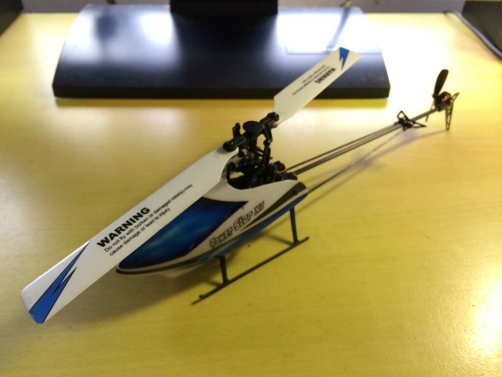

不過就是台加了尾撐的破977

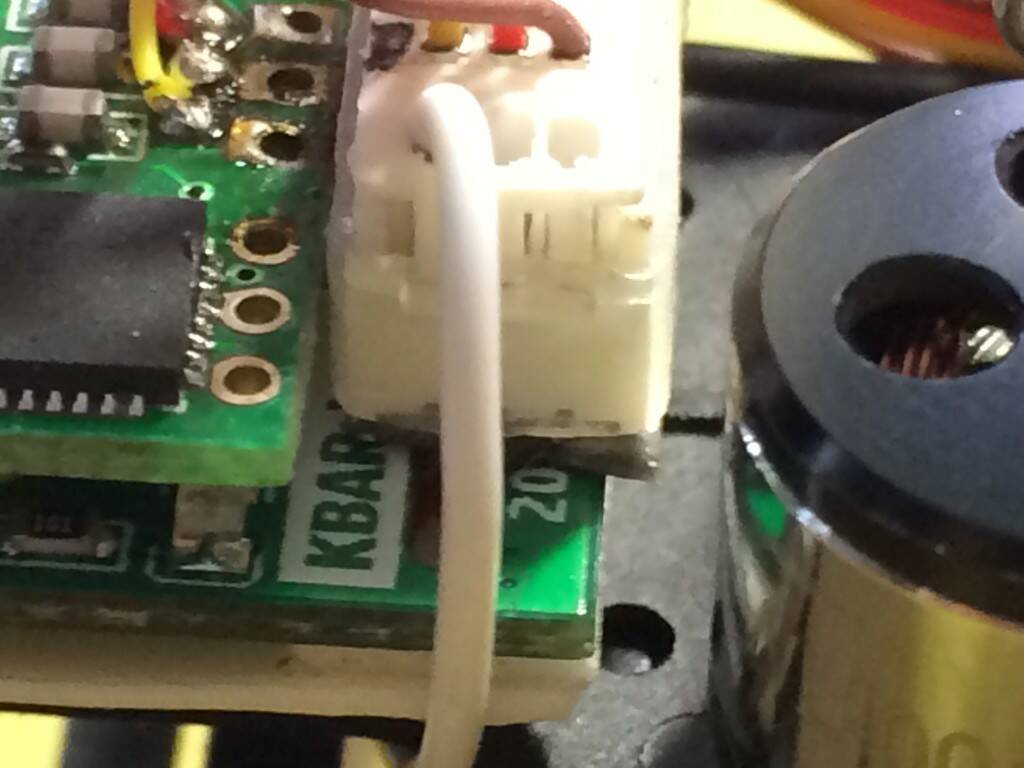

先看看裡面吧~
怎麼主機板不一樣!?
這長了兩根蟑螂鬚的主機板究竟是?

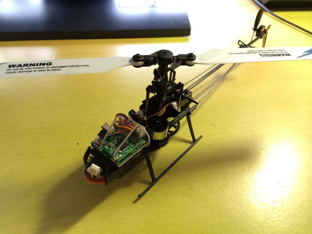

不得不說977的機身設計不錯!發展空間很大

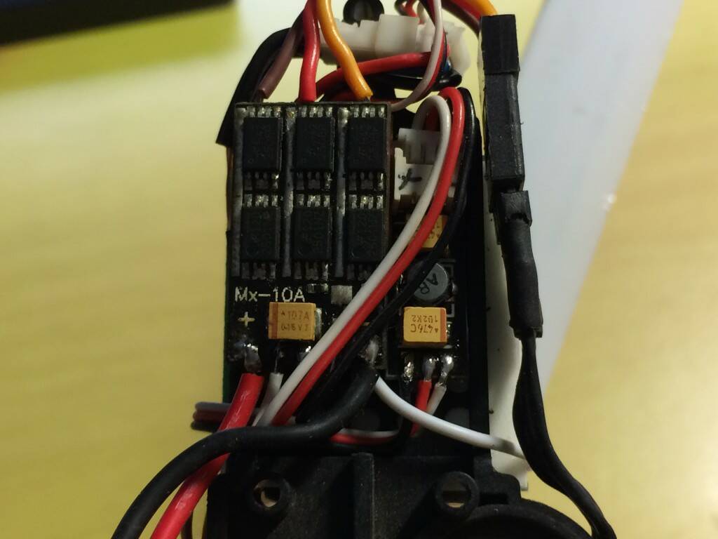

K BAR+MX-10A+穩壓模組 應該是1S無誤 , 雖然是1S動力 但K BAR能支援尾無刷夠強悍了!  詳情 回復 發表於 2014年6月8日 03:56 PM
