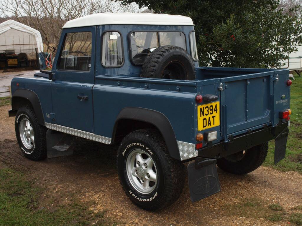

主要想改的目標是這台當範本(以下兩張圖片網路上GOOGLE取得)

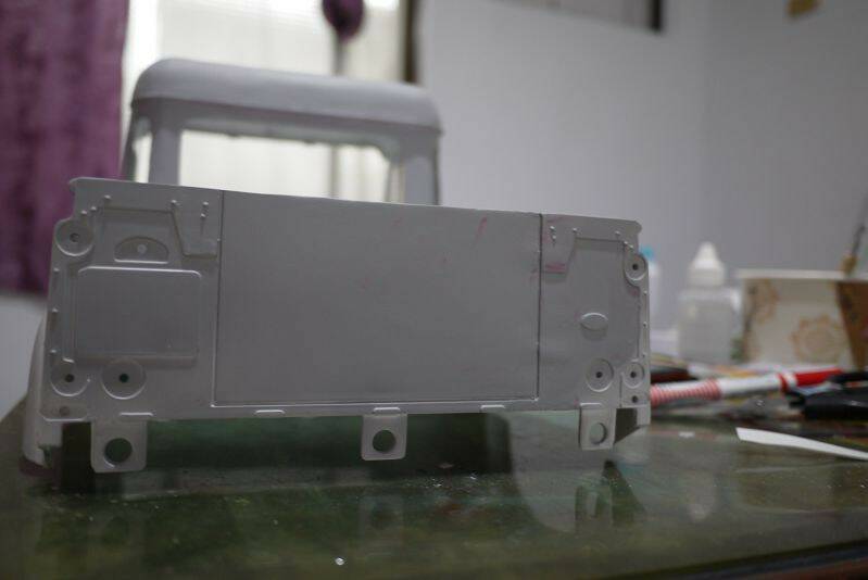

第一步當然就是切割了,不得不推一下OLFA的小筆鋸
不貴又好用,雖然以後我買了電動打磨機配小圓鋸後,它就比較少用了

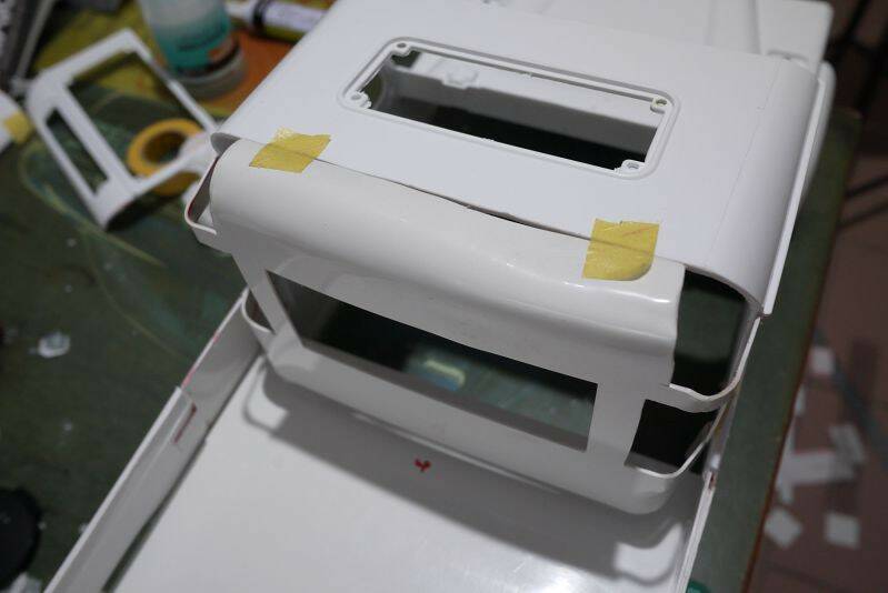

假組一下,估一下長度
這時候把原來的D90的後側窗想說要用來當後面圓弧窗的材料
不過後來評估了一下這不好造型就...放棄了
加長的長度確定後就做黏合,不過做到後面才發現自己沒做好這塊
導致最後都會有小細縫裂開
這邊就是後來選用的第二版圓弧後窗模組,用1MM ABS版加熱去做的
剛做完是還蠻有成就感,但.....還是覺得不滿意

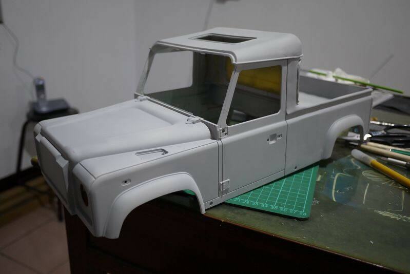

這時候覺得原來後側窗上方的圓弧窗不用太浪費了...
於是....又改第三版的模組出來了
把它中間切斷後算好長度重新接合,當成後圓弧窗
中間的部份是用切下來的後車頂中間挖空,然後用造型補土接合
呼,有三分樣了~~ 凸起部份用ABS版貼上

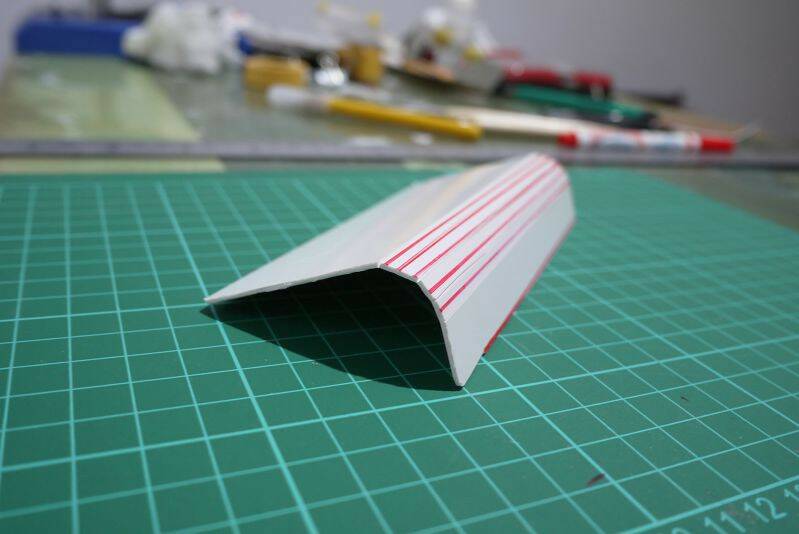

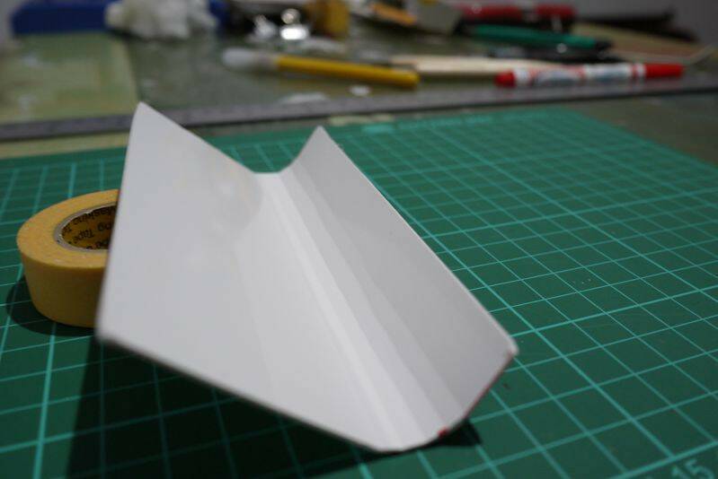

接下來是本來認為最難的部份,晚上睡不著的時候想到一個做法
基本上是利用ABS版的特性,先量好需要的長度
然後按線上畫的去用筆刀切線
切的時候記得不要切到底,切大約30%的深度就好,然後利用它彈性去做角度的折彎
折的時候要很小心,別太用力,不然斷了就要重來了
背面看的出來折線的痕跡
假組一下,角度還蠻算能見人

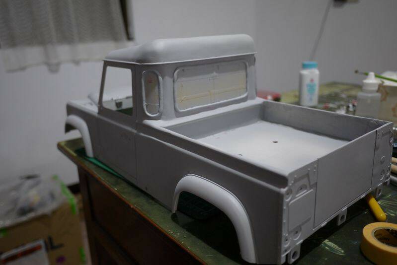

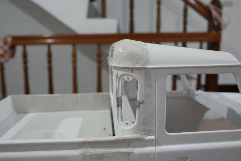

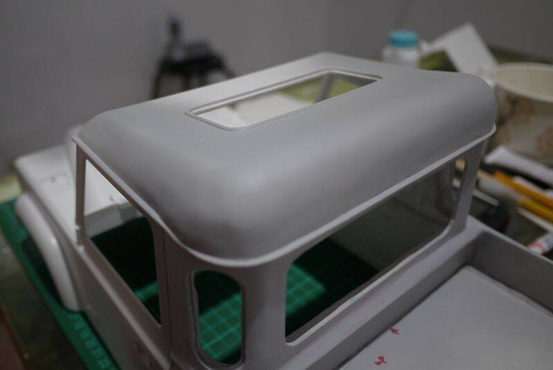

接下來就是繼續上造型補土抓造型
呼~ 算是成功一半了
接下來就是不斷的打磨和補土地獄了.....不知道弄了多少天
不斷的補,不斷的磨,中間還試了很多種不同的補土去試效果.....花了很多學費...

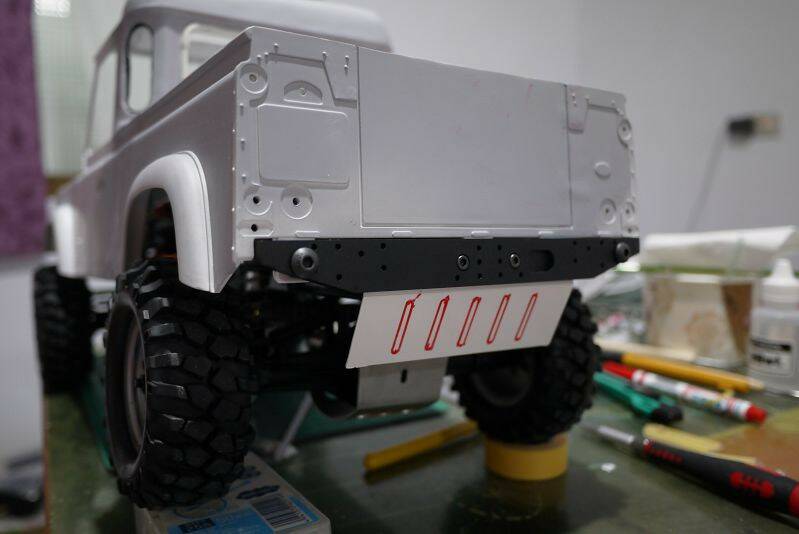

後來還買了D90專用的前後擋泥版,但....悲劇
尤於這個前後保桿是對岸出的給SCX10改裝用的,跟一般市售的D90的不太一樣
結果.....對,鎖點不合...
沒辦法了,再用ABS版來做,折角度的方法跟上面提到的方法一樣,很好用
折彎的部份記得要用補土補強,不然還是會斷的
做完後假組一下OK

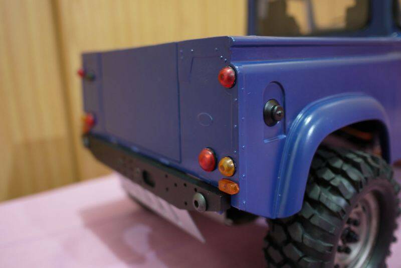

後燈,由於燈座太凸出會頂到透明件,只好再加了個黑色墊圈
一樣是用ABS版手工慢慢磨圓弄上去

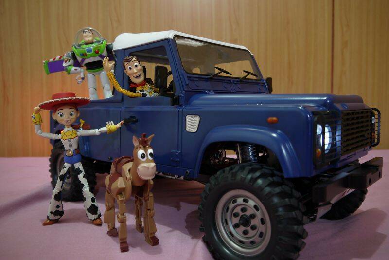

幾張不同的角度
小弟最喜歡這台車的角度

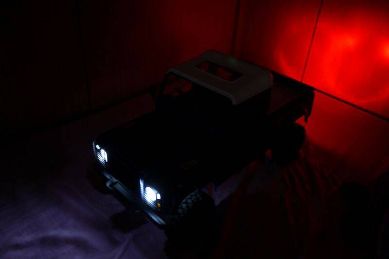

最後,做像真當然要有燈,不過燈的材料不足,就沒做方向燈了...有點可惜
還好效果還算ok,在全黑的環境裡前燈很夠亮,要晚上玩都ok了!
最後....因為小弟沒有像真人偶...只好把玩具家當都拿出來合照一下了
