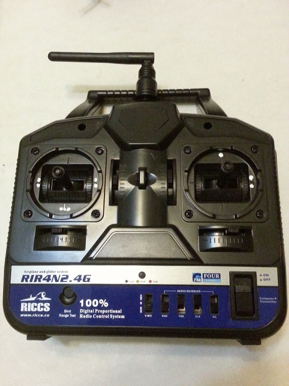

本帖最後由 kaoms06 於 2014年6月5日 11:54 PM 編輯
如果您對數位遙控器的設定在行
當然是可以應對TK22
我個人是電子白痴
所以選用四動遙控器來搭配
至少只有四動正反向調整
對我來說簡單多了^^
