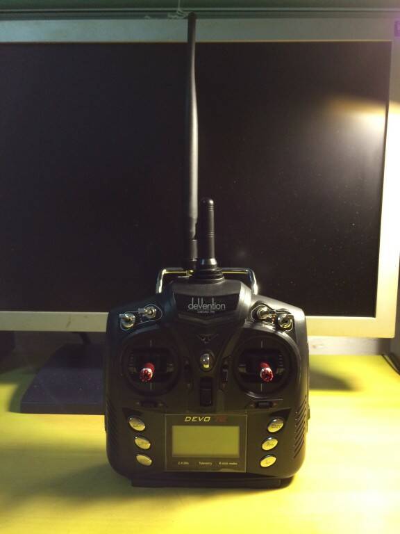

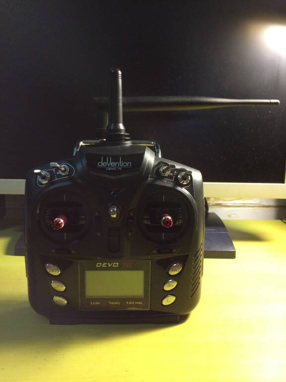

看圖吧,此高頻頭號稱250K速率下空曠地可達1.1KM遙控距離,1M速率750M,2M速率500M,最大發射功率20DB...蛋蛋有危險= =
小弟不是故意要這麼長的天線...
是賣家知道我要用在航模上好心特地把原本附的2DB換成6DB,其實我只想要短天線而已...

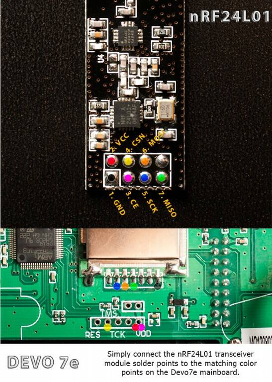

發表於 2014年6月4日 11:06 PM | 顯示全部樓層
我也用這個高頻頭,接DEVO8 功率調最大距離也約20多公尺而已.
不知您這個可控的距離有多少???
會不會是您高頻頭有個地方沒接到呢? 看圖 圖上CE一定要和VCC接一起才有開啟功率放大 他CSN那個標示是錯的,應該要接TCK而不是TMS,其實也是可以,但要在hardware.ini裡修改A13和A14  詳情 回復 發表於 2014年6月4日 11:13 PM
您也是用這種嗎?帶PA帶LAN 戶外距離還沒測試,在家測試是比原廠高頻頭遠,調最小功率就比原廠高頻頭最大功率還遠也沒瞬斷  詳情 回復 發表於 2014年6月4日 11:09 PM

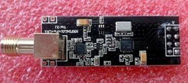

您也是用這種嗎?帶PA帶LAN
是這個一模一樣的,另外也試了X24L01-D03,兩款距離差不多. 不過是接短天線,也不知這樣的遙控距離是否正常...  詳情 回復 發表於 2014年6月4日 11:12 PM

id167167 發表於 2014年6月4日 11:09 PM
您也是用這種嗎?帶PA帶LAN
戶外距離還沒測試,在家測試是比原廠高頻頭遠,調最小功率就比原廠高頻頭最大功 ...
是這個一模一樣的,另外也試了X24L01-D03,都有PA/LAN,
CE也都有接VCC,兩款距離差不多.
這樣真的有點不太正常了搞不好小弟的也是只有20M距離,假日到戶外測試 不過您會有發生瞬斷的情形嗎?  詳情 回復 發表於 2014年6月4日 11:17 PM

會不會是您高頻頭有個地方沒接到呢?
看圖
都有接喔,還是過兩個高頻頭並聯, 會比單一個距離遠一點(不知是不是心理作用).  詳情 回復 發表於 2014年6月4日 11:15 PM
