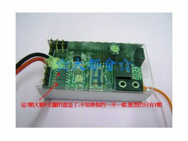

請問MOS是哪一顆?頻率晶片前面有顆體積最大,標示WMSSHT,另一顆標示C28(第二大顆),都是黑色。
發表於 2006年11月16日 06:43 PM | 顯示全部樓層
應該是靠近電源線附近大顆的,我沒有機子不好講,借用網路上的照片說明如下:
[ 本帖最後由 hsing 於 2006年11月16日 07:04 PM 編輯 ]
 樓主| 發表於 2006年11月16日 08:33 PM | 顯示全部樓層
謝謝您的貼圖,我的四合一接收器和貼圖一樣,這樣我知道了,MOS就是負責輸出電力給馬達。
非常感謝!
發表於 2006年11月16日 08:54 PM | 顯示全部樓層
這兩顆IC是整塊電路板的電源保護功能,類似電路的保險絲一樣,過載就會燒毀
