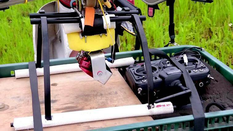

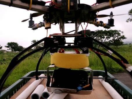

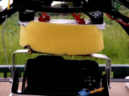

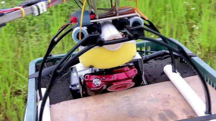

工作之餘玩玩 .....能玩就好 .....
四軸拼裝機 + DIY拼裝雲台 又以 目視飛行  .......
DIY雲台部份 還在 修正 改進中.....
如果 相機鏡頭 能換新 應該會 更清晰 ......
修正後 的 DIY拼裝雲台 .....
機子 移動 速度 可以加快些 ,
但 整體 避震效果 及 穩定度 還是 比 正規蕓臺 略遜一籌 !!!!!!!!
  還有 的 改 ........

果凍現象先解決一下吧,不然可惜這畫面了。
摔了 太多次了!!!!!有些秀斗 功能 原廠 也 無解!!!!! 防手震 數位變焦 光學變焦 放大功能 有些 地面上調整好了 , 升空後 又自動 回到 原點 !!!!!!! 等 這回測試項目都 OK 了 ... 再 掛 其他幾台 高規些的  詳情 回復 發表於 2014年6月4日 10:51 PM

 樓主| 發表於 2014年6月4日 10:51 PM | 顯示全部樓層
johnny187800 發表於 2014年6月4日 02:58 PM
防手震 數位變焦 光學變焦 放大功能
有些 地面上調整好了 ,
等 這回測試項目都 OK 了 ...
再 掛 其他幾台 高規些的 測試相機看看 ......
果凍是 相機本身 還是 機子震動 ???????
得等 下週 另一台 四軸機 升空掛載 測試!!
才有辦法 較正確的比較!!
問題出在那兒????????
簡單測試法,1停旋中先用手摸一下腳座看震動大小,如果太麻就是馬達與槳動平衡沒作好,通常都是槳平衡不佳,作完動平衡震動變小即正常。 2再模相機座,感覺到震動即不行,拍起來不是畫面模糊就是果凍,用減震球是最  詳情 回復 發表於 2014年6月5日 01:40 PM
2再模相機座,感覺到震動即不行,拍起來不是畫面模糊就是果凍,用減震球是最佳選擇。如果正常後模相機座會連一小麻都不會如此拍起來的畫面會讓你感動。
感謝 前輩 的 註解 ...... 又可以 少飛幾百趟 來測試 ..... 電池耗損也蠻可怕的 等等雨停了 再掛個 小保特 去試看看震幅如何 ?????? 可以請問 ~ 掛載 輕重 會影響 震幅 嗎 ?????? 很多基礎結構  詳情 回復 發表於 2014年6月5日 04:19 PM
