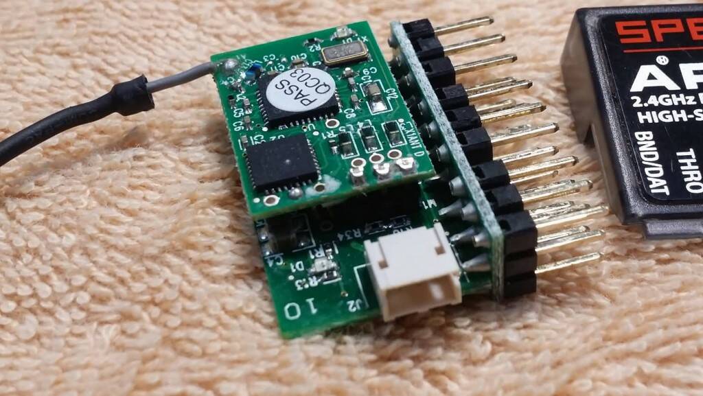

小弟有一個 spektrum AR8000 接收機原本功能正常,有一陣子沒使用,近日測試時發現對頻功能正常,但伺服機及油門都無法動作,重新對頻數次結果都一樣;有使用不同接收機確認過遙控器是正常的,請問有可能是什麼原因造成?
另外,小弟拆開外殼,內部照片如下:
內部上層接收機對頻時橘色燈會正常恆亮,上層電路板只有三個接點與下層連接,有用電錶確認過其中兩個分別是接地與3.3V電源,另一腳猜測是訊號點,不知是否有前輩知道,這個點是否是  ppm 訊號?
上層接收用 PPM 訊號送至下層再轉成 PWM 在不同通道輸出???????
上層 接收若是 PPM 輸出,不知能否單獨運作??
感謝!!

先不要拆.
如果你沒接衛星,把衛星接上看看.沒意外的話,它是正常的.

感謝大大回覆,昨天測試時有試過裝衛星跟不裝衛星結果都一樣,可對頻,但就是無法作動.........Orz
dc59大大, 現在已發現,包括我的那顆AR8000,至少有兩顆以上故障. 哈! 我這顆是會閃紅燈,然後就不理你,一樣可以對頻.根據燈號查表是說有瞬間壓降或斷電的問題(?) 還真是運好!  詳情 回復 發表於 2014年6月4日 01:36 PM

剛剛上網發現這位老兄狀況跟我一模一樣..............
雖然他接上衛星後OK了,可是我的卻不行,慘

dc59大大,
還真是運好!
原來不是我一個中鏢而已??? .......... 金害  詳情 回復 發表於 2014年6月4日 06:43 PM
