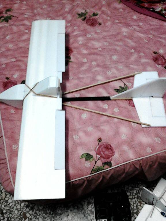

這架還沒上電裝..特地來請教各位大大.....關於這架哪個地方需要修改跟建議的....打算上電裝部分...450級馬達1400KV.電變40A.風槳用8040...電池11.1V2200...伺服機裝3顆...副翼2顆..1顆裝升降...圖中機子後半段有左右各裝1支木棒....意義就是不讓後半段搖晃更明顯....所以請教各位大大加這2支木棒會影響飛機飛行嗎......{機身75公分...翼長90公分...翼寬17公分]..珍珠版使用3mm跟5mm合成....謝謝

應該沒影響。
馬達放背部,但頭那麼短,電池放上去,即使推到最前面,重心可能還是太後面。
感謝大大分享...這架頭部份有25公分長...裡面空間很大....如果放1顆電池重心會太後面...那能不能放2顆2200的....不知道馬達夠不夠力  詳情 回復 發表於 2014年6月4日 10:14 AM
 樓主| 發表於 2014年6月4日 10:14 AM | 顯示全部樓層
disciple 發表於 2014年6月4日 09:27 AM
應該沒影響。
馬達放背部,但頭那麼短,電池放上去,即使推到最前面,重心可能還是太後面。 ...

 樓主| 發表於 2014年6月4日 11:33 PM | 顯示全部樓層
順順飛 發表於 2014年6月4日 08:56 PM
您好!
       小弟想到得您參考一下  隔空只能憑經驗想像啦!
1. 木棒是不影響飛行 但建議黏機身這邊開一點 ...
真感謝大大分享經驗.....小弟今天把電裝全裝好之後通電..抓翼下機身處...發現油門在催時..有感覺機頭會往下.油門一半時更明顯往下低頭..這是正常還是不正常呢..馬達沒做偏角...而當時電池放在機頭最前段...在側重心時..雙手頂在機翼前3分之1處..感覺還不夠重.....!關於大大提問機身黑黑的...那是用木棒4支+膠帶捆在一起的@@這樣應該不易折斷吧= =
