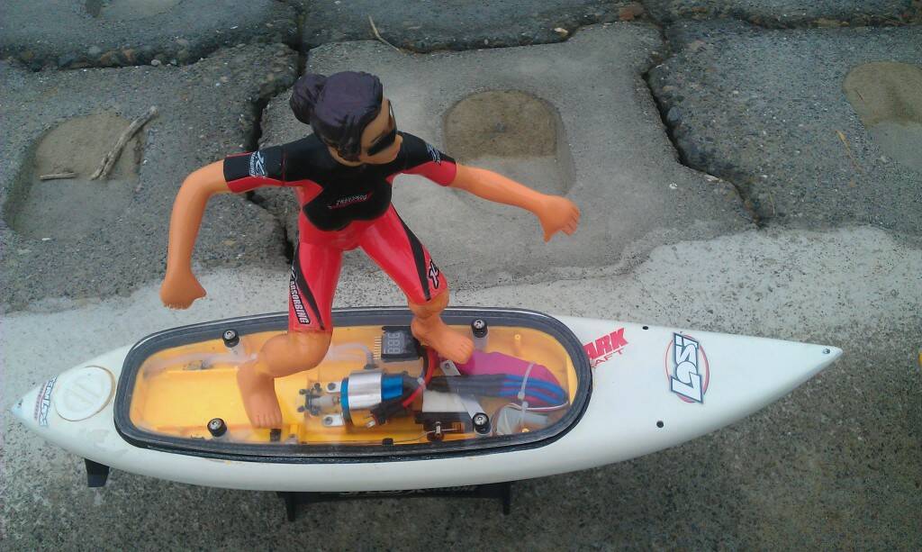

前一段時間去外澳玩,順便試一下海咪咪.上癮了.

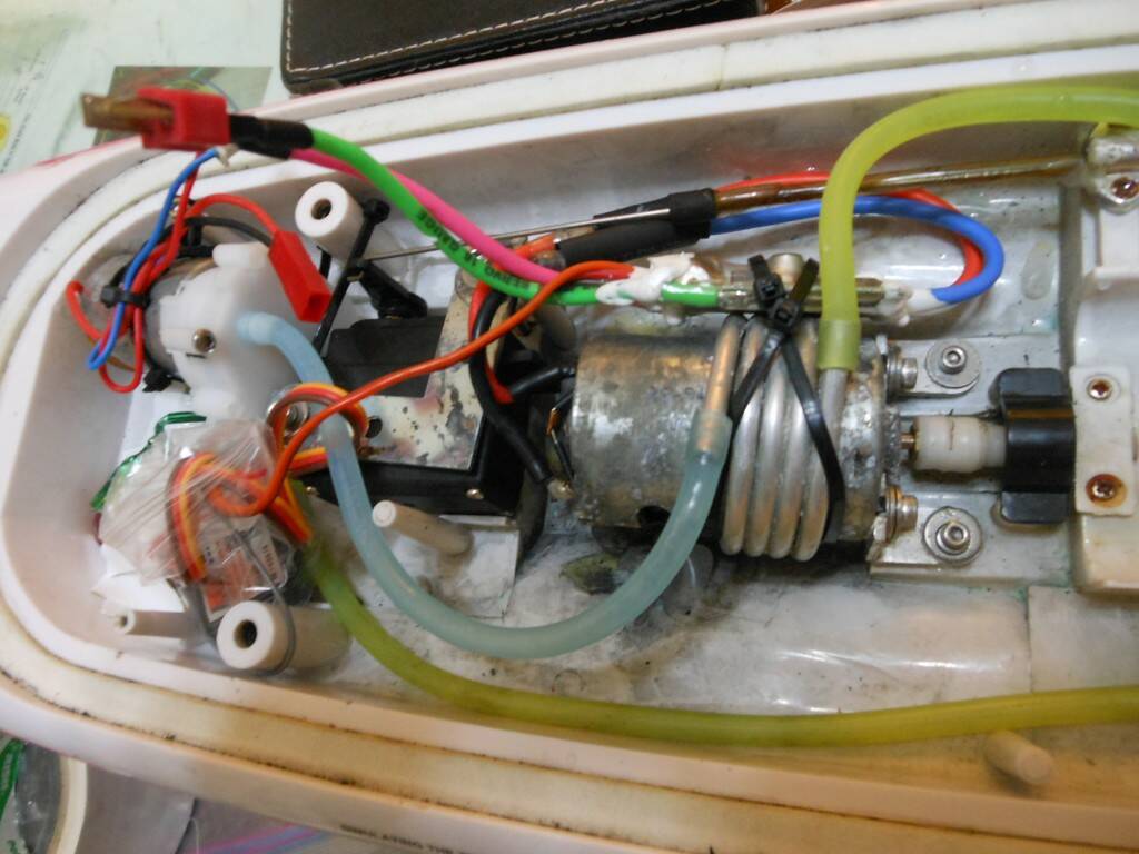

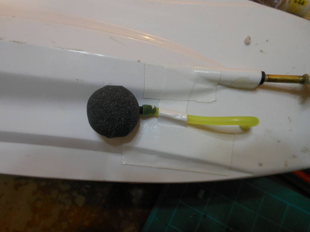

我有裝抽水馬達,但是玩一下就被海沙阻塞了,本來想在水管前端裝海綿, 後來想到乾脆買魚缸用的那種氣泡球, 後來試了一下, 果然一點都不會阻塞了.
只是電變後來進水就壞掉了,結論是千萬不要太相信左岸做的防水,在買新電變之前,先暫時先飛機30A電變來玩.綁在馬達水冷套上面"順便"利用它來冷卻電變.
我已經對於整個腔體防水放棄了,因為主體本來就不是很健全(NQD),所以才乾脆每個原件都給他做防水.
其實防水矽膠的效果也不錯,曾經整台泡在水裡(淡水)十幾分鐘拿上來倒乾水馬上又可以跑,接收與伺服器都有做防水.比較訝異的是連馬達都還可以用,內內外外噴一下WD-40後又是一條活龍.
一直遲遲沒重新買電變就是有點想上無刷,但是不確定無刷馬達是否可以這樣操?電變,接收, 伺服器上防水膠是很容易, 可是馬達就不知道要怎樣做防水. 請教各位前輩馬達是怎樣做防水的?

抽水馬達沒屋頂的有賣,搜尋"抽水機直流水泵微型自吸 6V"就會看到了,電源建議另外用個四顆3號或4號鎳氫充電電池的電池盒,直接吃鋰電7.4V容易把抽水箱裡面的齒輪弄壞,而且鎳氫電池也不怕用到乾,四顆2300mAh的3號鎳氫大概可以連續開半小時.
防水膠叫做 704 矽膠, DKCK 有賣. 超好用的.
發表於 2014年6月4日 09:28 AM | 顯示全部樓層
馬達不用做防水,因為馬達的阻抗比水還低不怕進水造成的短路,只要常保養不要生鏽就好。
新的有刷馬達要磨電刷就是通電後整顆丟進水裏磨。如果還擔心的話先在家裡先泡鹽水來實驗。
抽水馬達我都只供電 3.3V,以避免馬達軸心上的齒輪脫落,如能先點膠加強一下會更保險。
