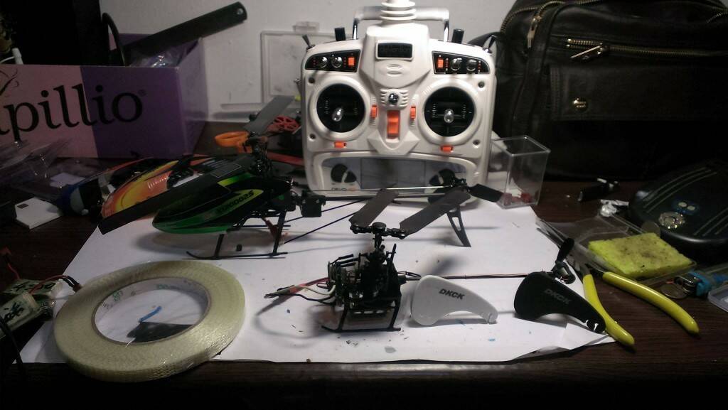

目前小弟手上有DEVO10 [已刷萬控]
但由於入手後裡頭的30組檔案已寫滿,
目前在操控的V120D02S,裡頭的參數也已由店家設定好,
所以我變成到手即飛...
但飛行手感,總覺得有些怪怪的....
以下想請各位飛友及先進解惑 :  (韌體版本 - devo10-20140402_by_ansheng)
