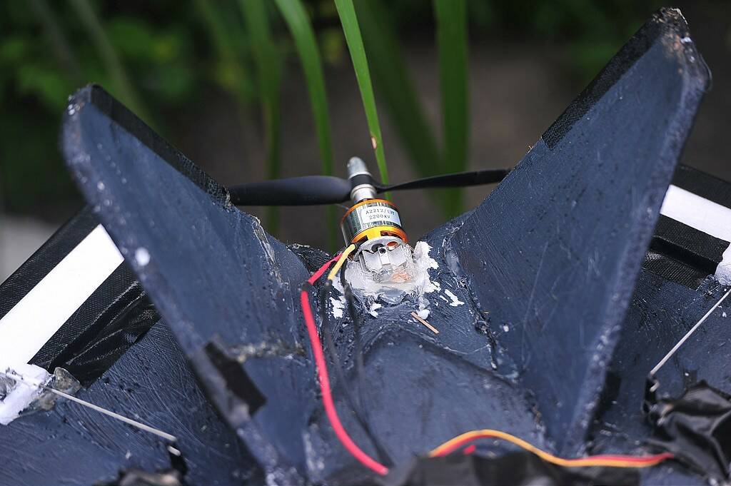

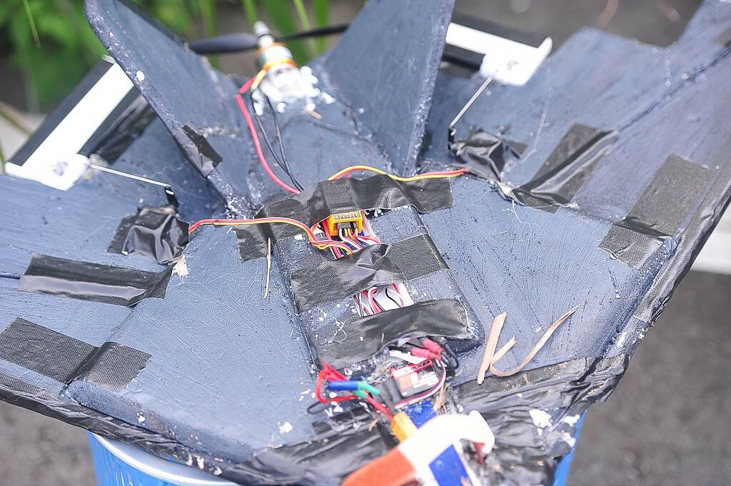

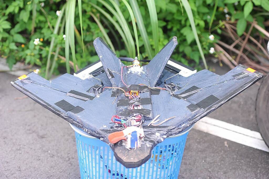

這台是我做的,原本是參照 B-2,製作過程中想了一下,還是加兩支尾垂直翼比較安心,結果變成 B-2 加 F-117 的混種怪機。 八天前星期六早上首度試飛,慘呀,丟上去沒多久就摔,飛一次摔一次,一個早上摔八到十次,每  詳情 回復 發表於 2014年6月1日 10:39 PM

yabe 發表於 2014年6月1日 08:28 PM
這樣也能飛?????
八天前星期六早上首度試飛,慘呀,丟上去沒多久就摔,飛一次摔一次,一個早上摔八到十次,每次都要用熱溶膠。原因是副翼做斜的,約 45度,效率很差,打到最左或最右才能轉變,升降舵壓到最下面,也只能往上一點點,當天把副翼加寬一倍,約 5cm 寬,隔天早上再試飛,ok 了,飛了好幾趟,但機頭都往下掉,回家把馬達往上調一下,就全部搞定,累計到今天應該飛了五十趟以上了。黑色的機子在操控者眼中容易隱形,上週日落前飛太低,背景都是深綠色的樹,它就隱形了,結果當然是摔機。其實它也摔了幾十次,但太部份都摔到長草,所以沒事,摔到地面當然會傷,但機子前面有加一塊洗碗的泡棉,機肚也有泡棉,因此,雖然摔了幾十次,都能修得好。
有興趣隱形機的朋友不仿做一架看看,黑色真的很棒,不要以為任何情形下都會看不清楚,出大太陽時,它其實很清楚,因為天空是亮的,黑色的東西反而比白色的好辨認,正如您能看清楚老鷹盤旋動作一樣,背景若是深色的才不好辦認。
